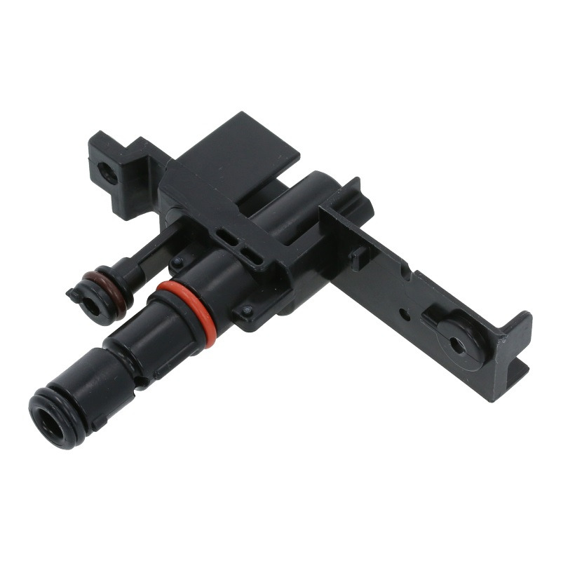

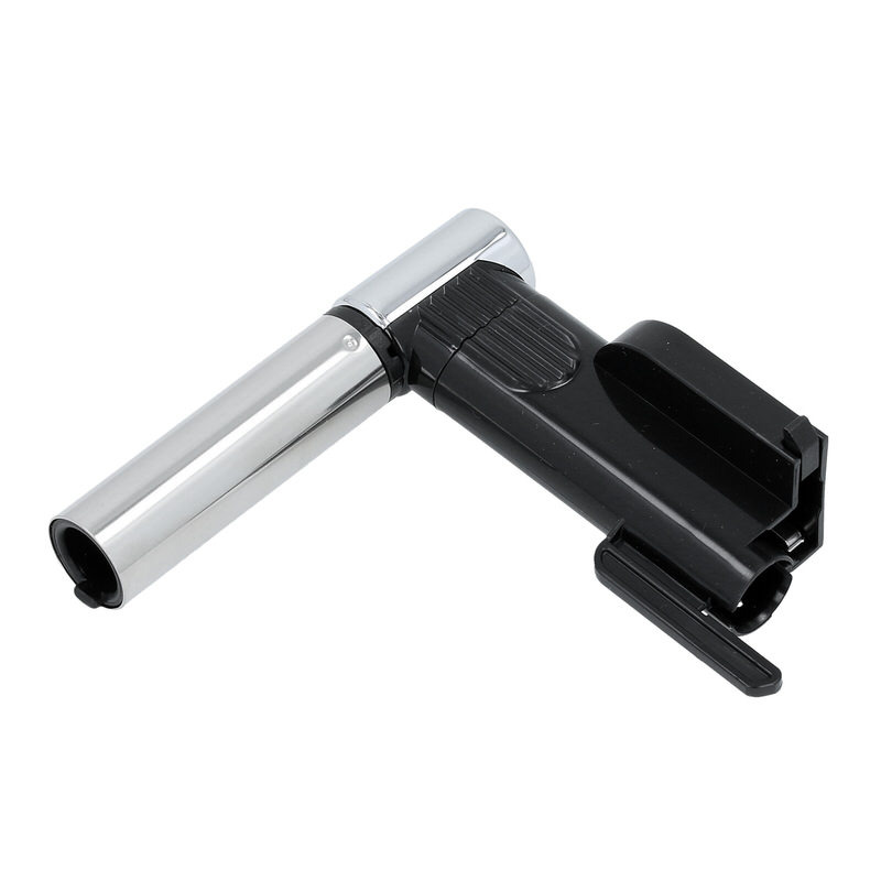

  • Ich werde mal diese beide Teile erneuern.
    Ich denke das die Dichtungen von hinteren teil wo das Wasserauslauf /Aufschäumer durch sind.
    Ich werde es aber komplett ersetzen und schauen ob damit das problem behoben wird.
