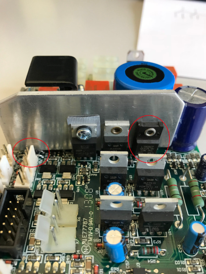

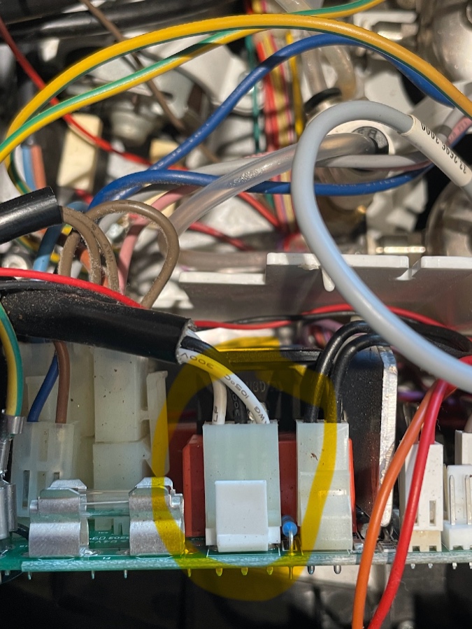

Heute war der Fehler wieder da. Pins jetzt angelötet. Maschine läuft und abwarten.

Moin! Es war leider nicht der Stecker.

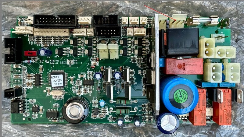

den dicken Blauen links neben den beiden orangenen Relais & der kleinere darunter
Ok, danke
Hat jemand vielleicht die Bezeichnung für mich? Dann kann ich die vor dem Ausbau schon bestellen. Danke -
Habe die Kondensatoren ausgelötet. Bin jetzt auf der Suche.
Ich habe die beiden Kondensatoren nach rucksackindianer87 bei Conrad nachgekauft und ausgetauscht. Die Maschine ist nicht abgebrannt, es gab keinen Kurzschluss und läuft jetzt 3 Stunden.

Links im Bild hinter dem weißen Steckverbinder sind 2 Dioden. Eine davon ist die Gleichrichtung. Müsste eine normale 4007 sein. Die kannst du noch tauschen. Die machen manchmal Probleme. Wenn die defekt sind dann fällt zu viel spannung über diese ab.
Dann noch Rechts im Bild den 5V Regler für die CPU. Der geht wohl auch hin und wieder mal kaputt, besonders wenn es der Recom DC-DC-Wandler ist.
Das würde ich auf jeden fall noch probieren
