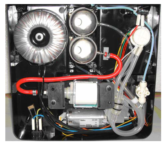

    Ich habe eine Berechnungsformel gefunden zur Bestimmung der Mindestlänge eines Zuleitungsschlauches zur ozillierenden Pumpe: Frequenz X 4 ergibt die Mindestlänge des Schlauches in mm. Das würde ich mal so deuten, dass das der Schlauch mind. 240 mm lang sein muss aber durch aus länger sein aber nicht knicken darf. Die Zuleitung mit Filter vom Tank zum Flowmeter ist bei mir deutlich länger als die angegebenen 112 bzw. 80 mm. Heißt das, dass die Länge dieses Schlauches nicht von der Pumpenfrequenz bestimmt wird? Hier mal ein Beispielfoto wie der Schlauch aktuell bei mir mit dem Filter verlegt ist:
      399,18 kB, 537×453, 105 mal angesehen
