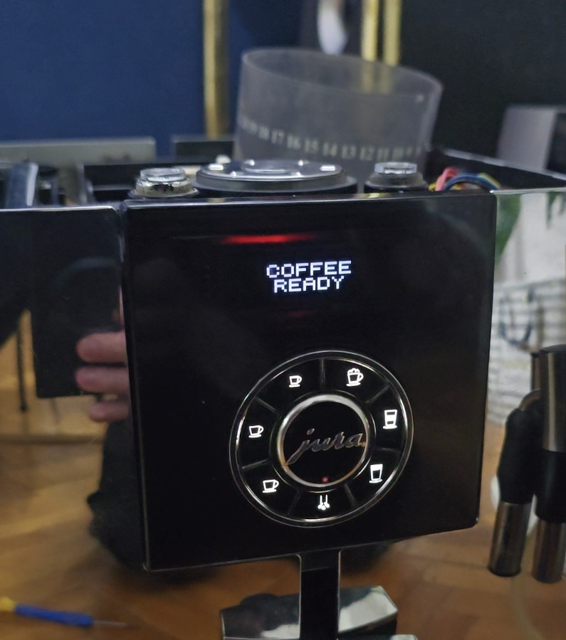

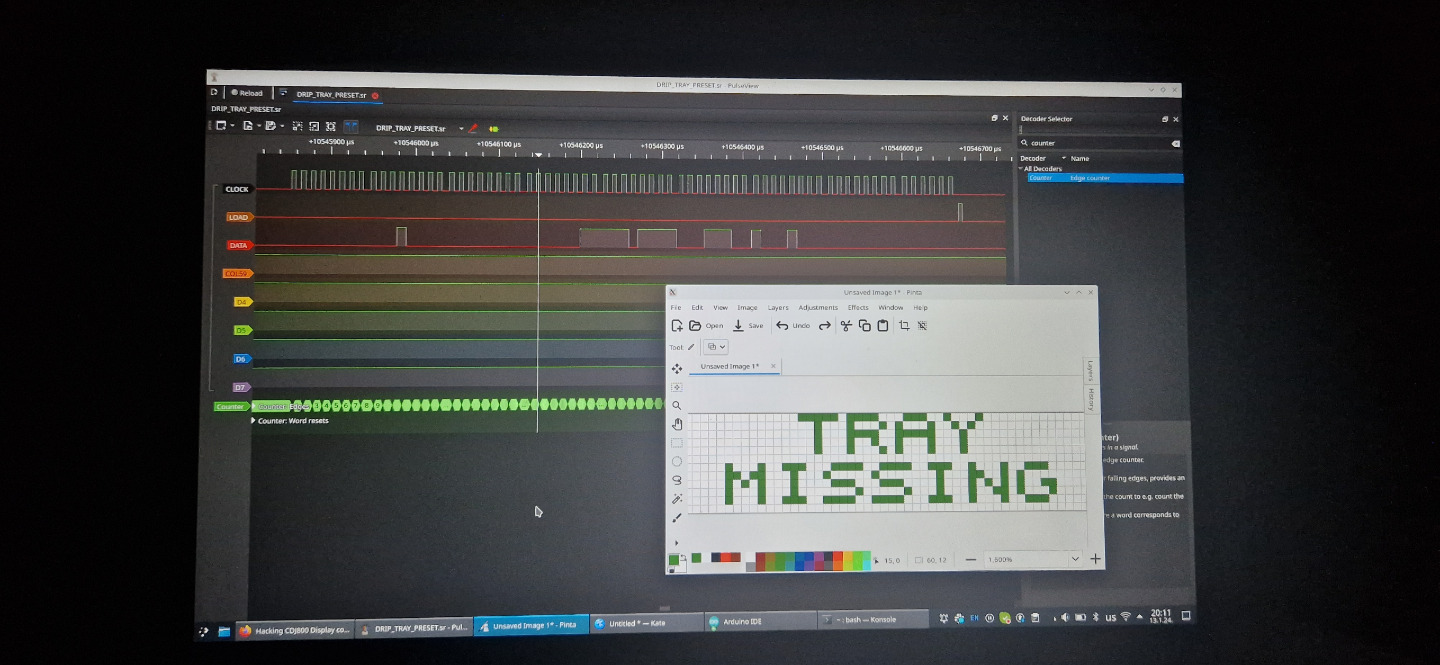

      Hallo, ich bin neu hier und mein Deutsch ist nicht sehr gut, aber ich möchte ein Programm teilen, das ich für eine defekte Jura J7-Maschine erstellt habe. Der Matrixanzeige ging kaputt und ich habe einen Emulator erstellt, mit dem der Originalbildschirm durch sehr billige Komponenten ersetzt werden kann.
      Da ich dieses Forum für einige Ratschläge nutze, würde ich gerne etwas dazu beitragen.
      github.com/nikolajovickg/JuraDispEmu
