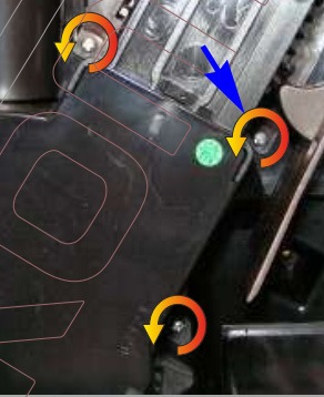

    • Hallo BS,
      konnte soeben die Maschine testen. Dein Tip mit der Büroklammer hat hervorragend fuktioniert. Entschuldige bitte, dass ich mit der Bezeichnung "Schraube in der Mitte" etwas daneben lag. Ich meinte die Schraube in der Mitte (siehe Bild im Anhang). War von mir nicht exakt beschrieben. Jetzt zum Problem: Es ist zweifelsfrei der Drainageventilmagnet, welcher rattert wie ein Maschinengewehr. Wenn ich ihn festhalte, dann ist er ruhig. Lediglich der Zyliner in der Mitte hat etwas spiel aber sonst ist alles bombenfest. Ist der Magnet defekt, liegt es am DV oder was meinst Du ?
      Danke und bitte entschuldige nochmal meine Positionsangabe der Schraube
      Manfred

      wurde an dem Drainageventil gearbeitet? Wenn z.B. eine andere Ventilkappe
      montiert wurde und die nicht weit genug aufgeschlagen wurde, kann das
      beschriebene passieren - oder wenn jemand versucht den DV-Magneten mit
      einer Dichtung o.ä. als Puffer versucht leiser zu machen.
      Der Kunststoffhalter für das DV ist in Ordnung und nicht defekt?
      Ansonsten bleibt tatsächlich nur, dass der Ventilstößel sich nicht frei bewegen
      kann weil die BG nicht richtig sitzt, oder dass sich die Laufhülse im Magneten
      gelockert (losgeschraubt) hat.
      Mehr ist da nicht, und mehr gibt es da auch nicht an Möglichkeiten. Das ist
      daher sehr überschaubar und sollte eigentlich leicht vor Ort festgestellt
      werden können...
      BS

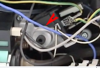

    • Endlich Ruhe !
      Das Problem war, dass zwischen dem Drainageventilmagnet und dem Gehäuse ein Spalt von etwa 0,6mm war. D.h. der DV-Magnet war sehr locker im Halter und erzeugte das extrem laute Rattern. Ich hatte ein Silikonflies etwa 0,7mm dick. Daraus schnitt ich mir eine Scheibe zurecht und klemmte diese zwischen Magnet und Halter. Promlem gelöst. Nochmals vielen Dank BlackSheep für Deine Tips und die Zeit die Du für mich aufgebracht hast.
      Viele Grüße
      Manfred
