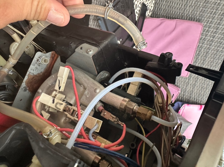

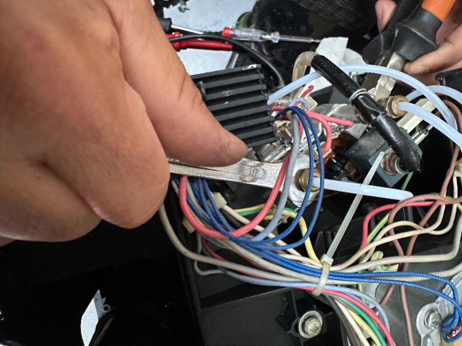

    Hallo liebe Community,
    Nachdem entkalken meiner Prima Donna Avant 6700 hat es die letzten Male einen Kurzschluss gegeben. Nach dem Öffnen der Maschine, habe ich entdeckt, dass der Schlauch oben leckt. Das ist ein etwas dickerer Schlauch mit Drahtfeder drin.
    Meine Frage ist: was muss ich da neu bestellen?
    Lieben Dank schon mal
    Beim 3. Bild aus der Schraube kam das Wasser gespritzt
      192,49 kB, 899×674, 75 mal angesehen
      179,31 kB, 899×674, 47 mal angesehen
      166,31 kB, 899×674, 54 mal angesehen
    Dieser Beitrag wurde bereits 1 mal editiert, zuletzt von Lale ()
  • Der dicke Schlauch aus Bild 1 und 2 hat aber nichts mit Bild 3 zu tun.
  • Also das Wasser hatte gespritzt. Ich dachte erst, dass es irgendwo auf Bild 1 leckt, aber das Wasser spritzte bei Bild 3 und ist vermutlich auf die Schläuche rüber.
    Ich habe nun eine Dampfheizung/Thermostat bestellt.
    Kann mir jemand sagen, was ich mit dem Silikonfett einschmieren soll und eine Spritze ist auch dabei. Wärmeleitpaste wo muss die hin?
    Lieben dank
    Korrekt
