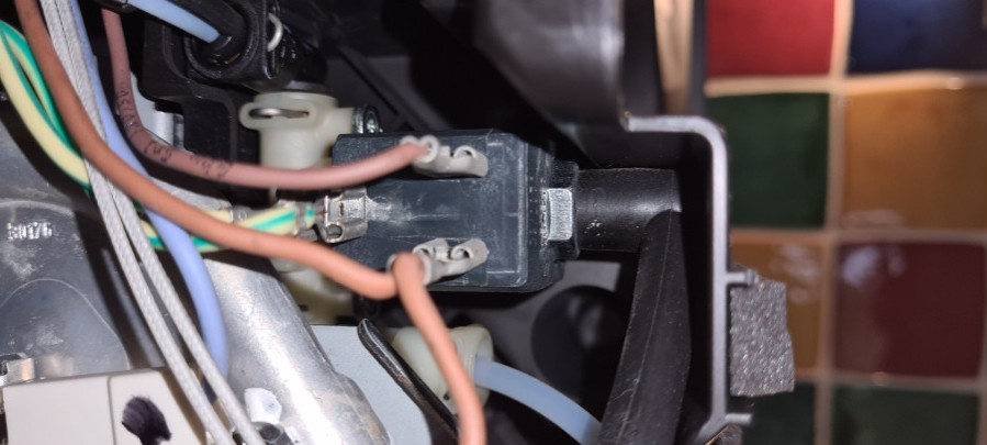

  • Bist du auch der Meinung, dass es das Ventil mit der Druckentlastung sein müsste? Weil von dort geht ein Schlauch zur Dampfdüse.
    Und, wenn das ausgebaut ist und geöffnet, also die Mutter, wo der Überdruckschlauch dran ist gelöst wird, kann ich dann das ganze Teil in Entkalker legen?
    Vielen Dank, Monika
  • ich denke, die Maschine wurde mit Delonghi Entkalker entkalkt, kann aber nachfragen.
    Ich meine dieses Ventil, ist ganz oben verbaut und der Schlauch links unten geht zur Dampfdüse. Das Bild gehört 90 Grad gg. den Uhrzeigersinn gedreht.

  • Delonghi entkalker taugt nichts. Durgol oder günstiger Eilfix Entkalker Pulver besorgen und erstmal damit entkalken.
    Das sollte das richtige Magnetventil sein, das die Probleme macht.
  • Delonghi "Natürlicher Entkalker", danke, dass du meine Zweifel bestätigt hast :1f609:
    Update: beide Ventile waren sauber und freigängig, im darunterliegenden Verteiler des oberen Ventils war allerdings Kalk zu sehen. Nach zweimaliger Demontage funktioniert momentan wieder alles wie es soll.
