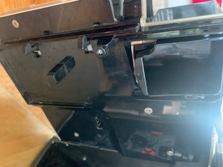

Das obere Bild zeigt die Innenseite der Frontklappe - hier fließt auch etwas Kaffee über die Innenseite der Tür in die Auffangschale. So als ob zuwenig Kaffee vom Brühgruppenauslass in diese Ausgabekammer gelangt.
