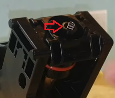

Bei der Brühgruppe habe ich mich an einigen YT Videos orientiert und es wurde empfohlen die Feder, welche für den Vordruck beim Brühen am Sieb sorgt, auf ca. 5mm Oberhalb des Rahmens zu "ziehen".
Damit der Kaffee wieder stärker wird und nicht wässrig.
Nun hatte ich das getan und danach aber eher Probleme gehabt, weil kein Kaffee mehr am Auslauf ankam.
Ich habe dann erstmal ohne Feder getestet, dann kam wieder Kaffee.
Also hatte ich es vielleicht "zu gut" gemeint mit der Vorspannung.

ich wollte einmal eure Meinung hören.
Ich habe die EP5447, daran habe ich auch schon über die Jahre einen ganzen Rammel ausgetauscht.
Zähler liegt so in Summe aktuell bei > 6.000 "Getränken".
Zuletzt hatte ich u.a. das 3-Wege Magnet Ventil und den Auslaufstutzen inkl. Dichtungen gewechselt.
Dabei habe ich auch nochmal die Brühgruppe zerlegt und alles gereinigt.
