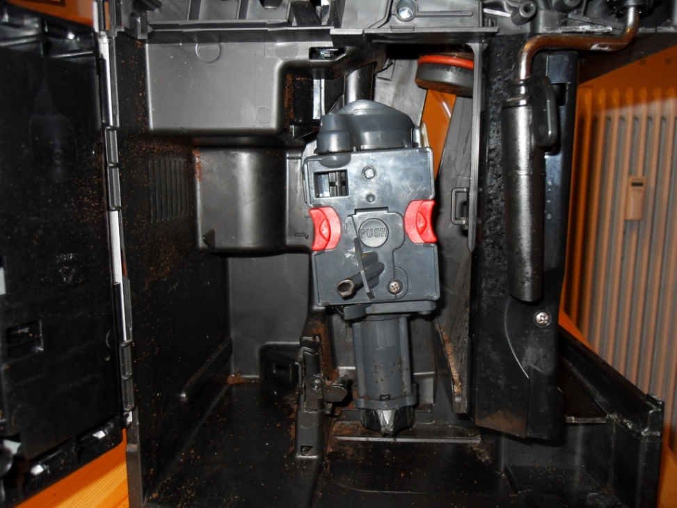

    Ich habe die Maschine gebraucht erworben und bei der Sichtkontrolle gesehen, dass die Brühgruppe nicht in Grundstellung ist.
    Naja, kann ja nicht das Problem sein, dachte ich mir.
    Jedoch wurde die BG zurückgeschwenkt und steckte aber gleichzeitig noch in einer oberen Position (siehe Foto).
    Ich habe mit dem Antriebsriemen versucht, die BG runterzubekommen, aber sie bewegt sich leider nicht.
    Im Testmodus zeigt die Pulvertaste zwar, das die BG bzw. der Antrieb angesteuert wird, jedoch hört man keinerlei Motorengeräusch.
    Nachdem wahrscheinlich auch ein funktionierender Motor hier nicht helfen dürfte, brauche ich Euren Rat.
    Soll ich das Plastikgehäuse zum Getriebe öffnen, um weiterzukommen oder gibt es andere Tricks, die ich anwenden könnte?
    Vielen Dank für Eure Antworten.

  • Hallo Werner,
    nur zur Info: Du kannst alle Beiträge und Themen, die Du erstellst auch nachträglich editieren. Ich nehme mal an, Du hattest das Thema nur noch mal erstellt, weil das Bild fehlte. Hab das Andere ohne Bild gelöscht.
    Zu Deinem Problem:
    So falsch steht die Brühgruppe nicht. Sie ist zwar nicht in Entnahmeposition, sondern in Erwartung mit Kaffeemehl befüllt zu werden, das ist aber besser als nichts. Vermutlich ist die BG so schwergängig, dass sie nicht verfahren werden kann, zu mindest würde ich bei dem Zustand der Maschine, was man auf dem Bild so erkennen kann, vermuten.
    Ich weiß nicht genau, was Du mit "Plastikgehäuse zum Getriebe" meinst, an das Getriebe kommt man heran, wenn man den Boden der Maschine abschraubt (Sicherheitstorx --> Torx mit Innenstift). Da Du aber vom Antriebsriehmen schreibst, nehme ich an, dass Du das schon gemacht hast. Mehr Getriebe gibt es nicht.

  • werfrank schrieb:
    Wenn ich den Antriebsriemen bewege, dann ändert sich nichts an der BG-Position, evtl. ist hier etwas ausgehakt?
    Sicher?, denn du mußt ziemlich viel drehen, damit sich was an der BG tut. Wichtig wäre es, daß du die Bg mal in Entnahmeposition bringst und dann entnimmst, damit du sie auf Schwergängigkeit, wie von Gregor vermutet, überprüfen kannst.

  • Moin moin,
    am Getriebe gibt es nichts mehr zu öffnen, ist alls schon offen, den Riemen sieht man ja. So lange die BG eingebaut ist, kann man die Antriebseinheit auch nicht ausbauen.
    Ich habe jetzt keine derartige Maschine zur Hand und kann auch kein Foto machen, aber die BG wird durch einen Riegel in der Halterung fixiert, wenn man diesen löat, könnte man die BG auch im jetzigen Zustand entnehmen.

  • Hmmm, was soll ich sagen...?
    IHR SEID EINFACH NUR SPITZENKLASSE!!!!
    Ich habe am grossen Zahnrad bei geöffneter Tür gedreht, und siehe da: ich kann sehen, wie sich die BG langsam bewegt!!!
    Gestern habe ich von hinten am kleinen Zahnrad gedreht, ohne die BG im Auge zu behalten.
    Dadurch ist mir die kleine Positionsveränderung nicht aufgefallen.
    Dürfte die BG sogar noch weiter nach oben gedreht haben... :1f644:
    Den Hebel/Riegel von unten habe ich ebenfalls gesehen, jedoch habe ich die Brühgruppe in der Mahlwerksposition nicht entnehmen können
    (vorne die zwei Druckknöpfe der BG und gleichzeitig den Hebel unten betätigt).
    Nach dem Runterkurbeln ging die BG aber superleicht raus!!!

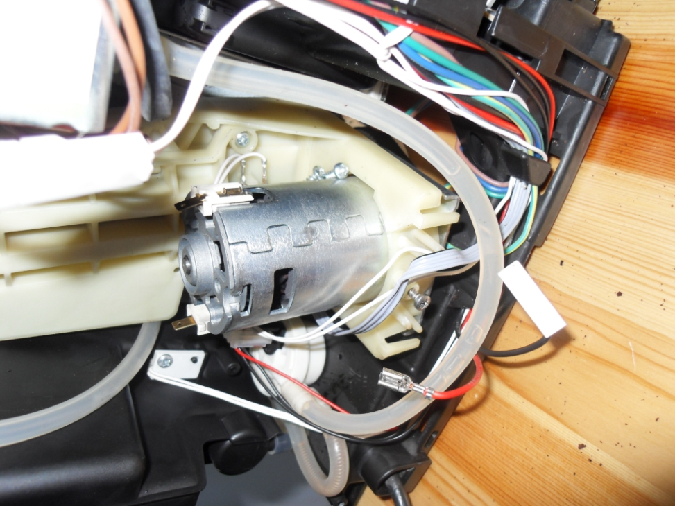

  • Der Antriebsmotor ist hinüber...
    Auf zweimal 3 Kollektorsegmenten gibts noch einen anzeigbaren Wert von 450 Ohm, der Rest ist ohne Durchgang.
    Die Platine muss ich noch genauer ansehen, aber Widerstand und Kond. sehen mal i.O. aus.
    Der Mikroschalter vom Getriebe sieht gut aus.
    Am Motor habe ich noch ein paar Schrauben vom Vorgänger entdeckt, die ich beim Öffnen eigentlich vermisst habe :1f624:
    Nur zum Spass habe ich den Motor noch zerlegt, damit das Innenleben begutachtet werden kann (sh. Fotos).
    Motor alleine gibts wahrscheinlich nicht, oder?
    Werde mal mit der Nr. 5132113600 suchen, vielleicht hab ich Glück.
      486,04 kB, 973×730, 352 mal angesehen
      493,91 kB, 973×730, 902 mal angesehen
