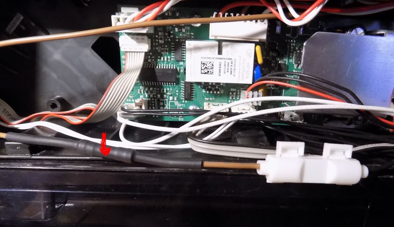

Ich habe eine Delonghi ECAM 350.15.B (Dinamica ohne Display)
Plötzlich mahlte sie nicht mehr. Es kommt immer die Meldung für Bohnenfach leer.
Das Mahlwerk bekommt keinen Strom.
Ich habe den TY3 auf der Leistungsplatine in Verdacht, der direkt an der Zuleitung für das Mahlwerk liegt.
(Ich nehme an, das ist ein Triac)
Die Mühle funktioniert an 230 V.
Die Bezeichnung ist 204S8C
Wo bekomme ich so ein Teil?
Das Problem ist, dass Suchmaschinen auch ähnliches anzeigen oder auf Herstellerseiten verweisen, auf denen man die Daten des Teils kennen muss, weil die anders bezeichnen.
Vielleicht kann mir jemand weiterhelfen.
