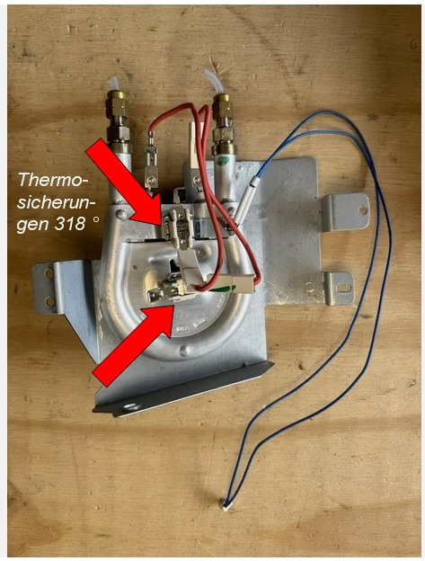

    Welche sicherung ist das und wo sitzt die, es kann wirklich das sein :1f642: oder meinst du Thermostat bei Dampfheizung
    Hatte so etwas als Set gefunden(Dampfheizung Temperatursensor Thermostat) , wenn es das wirklich sein sollte dann sind die ca.60 gut investert .
    Müsste der aber nicht beim Test Modus das Problem erkennen?
  • Es befinden sich auf dem Durchlauferhitzer ( Dampfheizung ) 2 Thermosicherungen 318 °. Als Thermostate kann man die nicht bezeichnen , da sie nach einmaligem Auslösen hinüber sind . Beim Durchmessen mit dem Multimeter müssen die Sicherungen Durchgang haben . Es kommt auch vor daß der Übergangswiderstand einer Sicherung so groß ist , daß zu wenig Strom an die Heizung kommt . Meistens löst bei Übertemperatur die untere Sicherung zuerst aus .
    Die Heizung selbst kann man auch prüfen . Sie soll einen Widerstand von ca. 50 +- Ohm haben.
