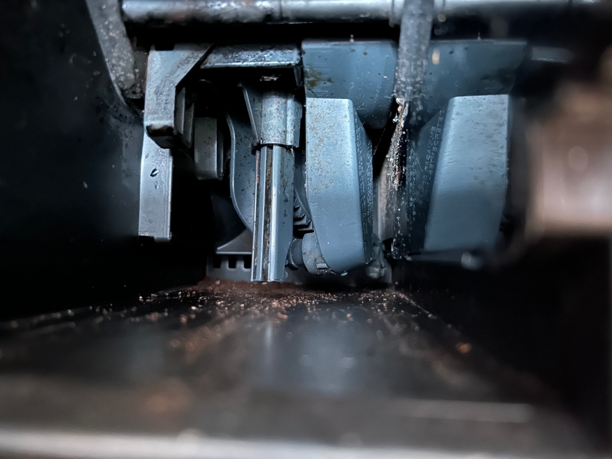

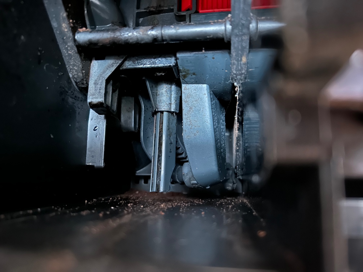

  • Guten Morgen,
    ich habe mir jetzt mal den Antrieb soweit es ging genauer angeschaut aber den Schalter auf die Schnelle nicht finden können. Vielleicht ist der Schalter auch verdreckt. Ich hoffe dass man da nicht die komplette Antriebseinheit ausbauen muss um einen eventuellen Schaden am Schalter zu reparieren.
    Vielen Dank für die Hinweise.
    Grüße Rainer

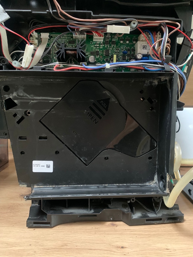

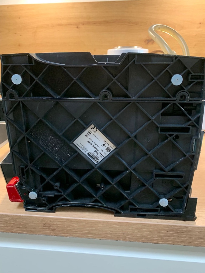

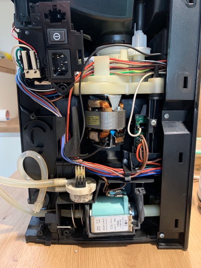

      270,68 kB, 1.200×900, 107 mal angesehen
      297,43 kB, 1.200×900, 95 mal angesehen
    endlich habe ich die Schrauben unter der Abdeckung zwischen der Halterung des Kaffeedeckels gefunden. Damit ging die Verkleidung hinten auf. Seitlich konnte ich einen Schalter/Sensor finden aber der ist doch eher für den Wassertank oder? Der Sensor befindet sich im unteren Teil. Ich habe mal alle Bilder angehängt. Oder muss man noch das Seitenteil hinter der Verkleidung öffnen? Das wird dann sportlich. Vielen Dank
    Grüße Rainer

  • War das so schwer zu verstehen, dass die rechte Seitenwand, von hinten gesehen geöffnet werden muss? aLLES ANDERE HAST dU JA NUN OFFEN.
    Das muss nicht sportlich werden, sondern ganz normal. Wenn Du die richtige Seite geöffnet hast, dann siehst Du den Antrieb, unter diesem ist links unten der Schalter für den Tresterbehälter. Nicht verwechseln mit dem unteren Endschalter direkt im Antrieb.
