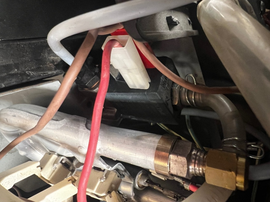

  • Wenn du die Rückwand entfernst, siehst du 2 dicke durchsichtige Schläuche, die über einem Y-Stück in einen dicken durchsichtigen Schlauch münden. Dieser Schlauch mündet in der Kammer, wo bei deiner Maschine das Wasser rausläuft. Also mal beobachten, in welchem der beiden oberen Scläuche Wasserbewegung ist. Ich vermut mal der von dem 3-Wegeventil kommend. Dann das Ventil tauschen.

  • Das 3-Wegeventil am Dampferhitzer. Ist es noch ein Altes mit Messingkörper oder ein neueres mit Kunststoffkörper?
  • Jaaaa, alter Metallkörper das ist mit Sicherheit verschlissen. Gibt es nur noch mit Kunststoffkörper.

    Moin, das Ventil ist angekommen. Beim Einbau habe ich festgestellt, dass ich einen 90 Grad Anschluß und andere Schrauben brauche.
    Diese gibt es auch als Zubehör zum Ventil.
    Das wusste ich nicht und habe diese eben nachbestellt. Plus 2 Dichtungen, 1 Klammer und das Erdungskabel.
    Kann ich das Erdungskabel an die dritte freie Klemme vom Ventil anklemmen?
