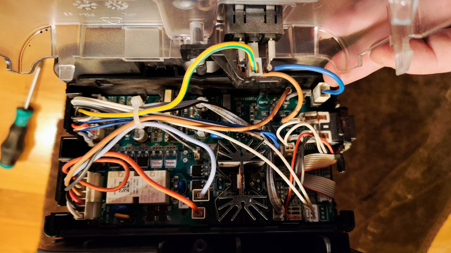

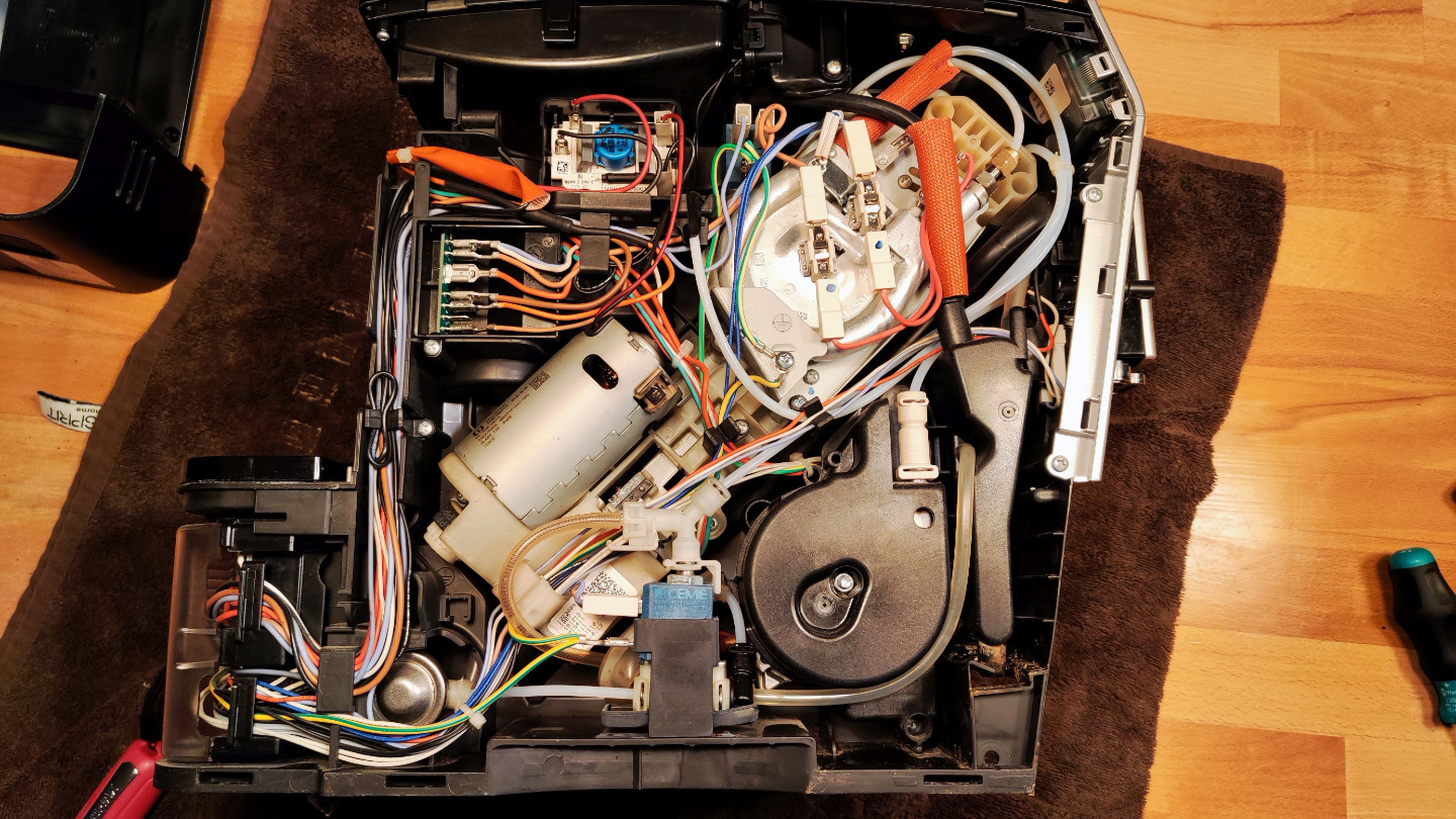

  • So, ich hab das Ding jetzt mal geöffnet.
    Ich sehe...viele Kabel, Schläuche
    Ich hab dann nochmal den Milchbehälter gefüllt und angeschlossen.
    Drei mal Milch only erzeugt und immer wieder in den Milchbehälter geschüttet.
    Das große Glas war mit jedem Durchgang voller, beim dritten Mal musste ich es sogar abbrechen, damit es nicht überläuft.
    Die Milch war am Ende, im dritten Durchgang, auch von der Konsistenz und Temperatur her so, wie ich es gewohnt bin.
    Aber die Menge war viel zu viel. Normalerweise zieht die Maschine ungefähr einen Teilstrich, jetzt waren es circa 2-3 Striche.
    Also im Prinzip und logischerweise alles wie gehabt.
    Es scheinen zwei Verdampfer zu sein, oben das Aluteil und unten das unter der Plastikverkleidung?
    Beide waren nach dem 3. Durchgang heiß.
    Mir hats beim Testen der Temperatur am oberen Verdampfer eine gewischt :1f616: , ich glaube, ich bin an die beiden Kontakte AUF dem Verdampfer gekommen.
    Sicherungen habe ich keine gefunden?!? Wo sind die denn normalerweise?
    Gibt es noch was zu testen, bevor ich auf Verdacht den Milchkonnektor bestelle?

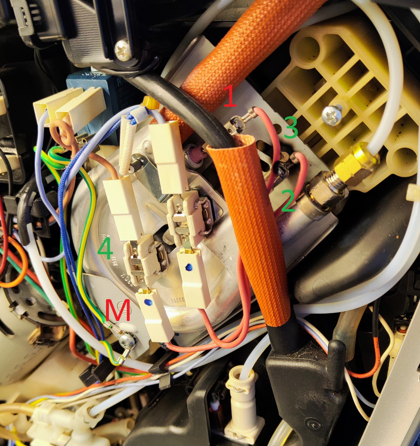

    wie ich vermutet habe, gibt es für die Dampfereugung einen Verdampfer extra. Der hat 2 Sicherungen, die sind direkt frontal aufgeschraubt. Wenn man die Kabel jeweils oben und unten abzieht, kann man auf Durchgang prüfen. hat der Durchgang ist die jeweilige Sicherung in Ordnung. Da der Dampfer heiß wird, müssten beide i. O. sein und brauchen nicht geprüft zu werden. Was mich stutzig macht, erst nach dem 3ten Durchgang heiß. Muss schon nach dem Hochfahren heiß sein, ohne was gemacht zu haben. Ist das so, oder nicht?
    Prüfen und mitteilen!
    MfG
    heihof1
    beide Sicherungen haben etwa 0,7 Ohm Widerstand.
    Schalte ich die Maschine an, sodass erstmal gespült wird, wird der untere Verdampfer warm (fühlbar an der Mutter, die rausschaut aus der Plastikverkleidung), der obere nicht.
    Lasse ich einen normalen Kaffee raus, wird der untere Verdampfer heißer, der obere bleibt kalt.
    Dann wollte ich einen Versuch mit Milchschaum machen, um zu sehen, wann der obere Verdampfer warm wird.
    Milchbehälter geholt, gefüllt, eingesteckt, prophylaktisch den oberen Verdampfer gefasst.
    Finger verbrannt.
    Okay, Plan:
    Das ganze nochmal und diesmal nur drauf achten, ab wann der obere Verdampfer warm wird.
    Maschine ausgemacht am Schalter oben, also Standby.
    Föhn geholt, auf den oberen Verdampfer gepustet zwecks Kühlung, natürlich ohne Heizdrähte an.
    Vorsichtig getestet, ah noch leicht warm.
    An das Blech hinter dem Verdampfer gefasst, auf circa 1 Uhr, wischt es mir wieder eine. Bei Nummer 3.
    Aber auch nicht sofort.
    Ich bin mir ziemlich sicher, dass ich den roten Anschluss [1,2]davor nicht berührt habe.
    Mehrfach von der Verdampferoberfläche auf den Masseanschluss [4 auf M] gemessen. 0,0 V.
    Von beiden roten Anschlüssen auf den Masseanschluss gemessen [1 bzw. 2 auf M], 0 V.
    Vom Blech hinter dem Verdampfer auf die roten Anschlüsse davor gemessen [1 bzw. 2 auf M], 0V.
    Mit der Messspitze das Blech hinter dem Verdampfer und dem unteren roten Anschluss [3 auf 2] berührt.
    Sicherung in der Küche draußen, halbe Messspitze weggeschweißt.
    Wohlgemerkt, Maschine war oben ausgeschaltet, hinten der Netzschalter war noch an.
    Widerstand der Heizspirale des Verdampfers oben circa 53 Ohm, also zwischen 1 und 2.
    Ich hatte dann keine Lust mehr, nochmal die Maschine anzumachen und mittels Berührung festzustellen, wann der Verdampfer oben warm wird bzw. wann es mir wieder eine wischt :1f610:
    Hat die Elektronik einen Schuss?
    Will die Kaffeemaschine mich töten?
    Bin ich zu blöd für ein Multimeter?
    Bild ergänzt
      336,03 kB, 848×900, 32 mal angesehen
    Dieser Beitrag wurde bereits 1 mal editiert, zuletzt von Bohnanza82 ()
    ja da gibt es offensichtlich eine Kurzschlusstelle!! Gefährlich! Man bekommt keine gewischt, wenn man an diese Sicherungen geht. Kann es sein, dass nicht alles richtig genullt ist, grünes Kabel! Auf keinen Fall Maschine weiterbetreiben, sondern Fehler finden. Wenn nicht selbst, dann Fachmann den Fehler finden lassen.
