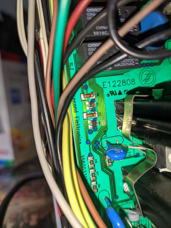

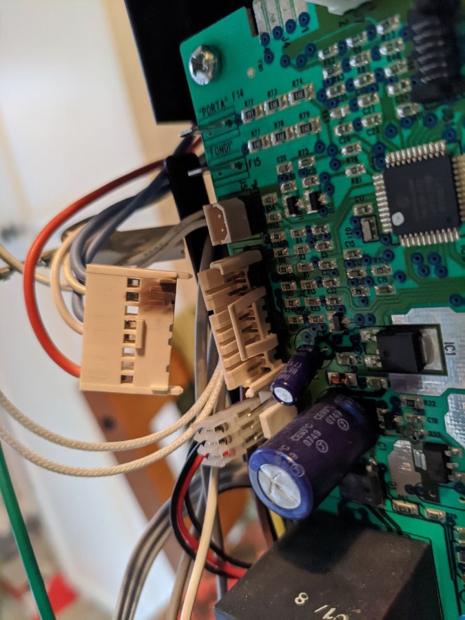

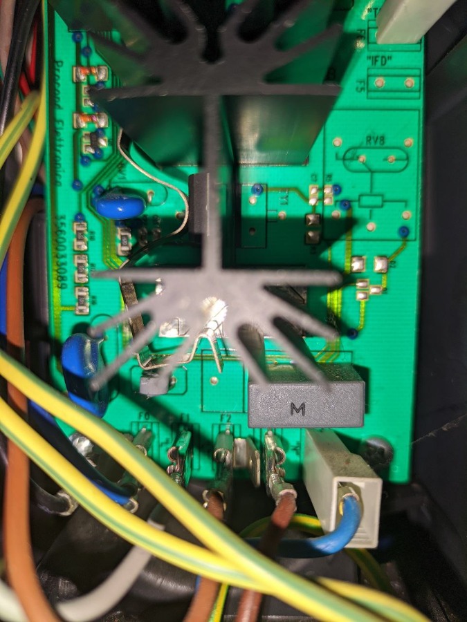

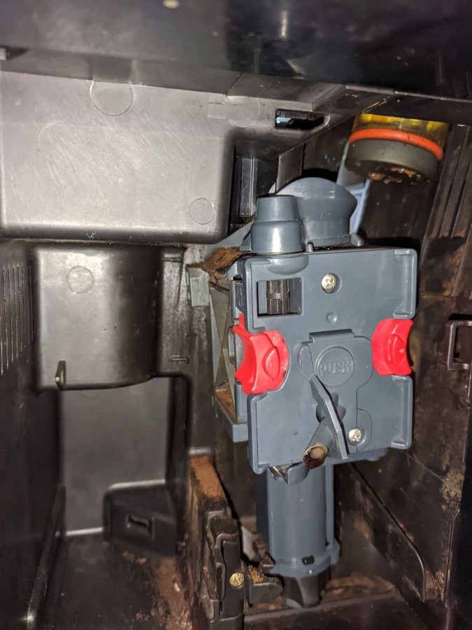

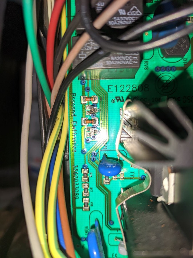

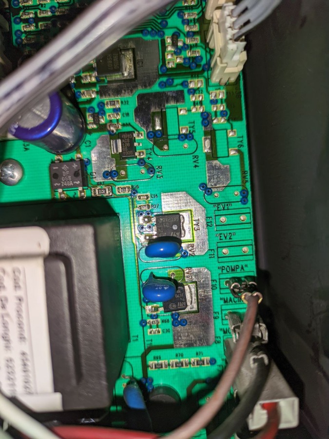

    meine bessere Hälfte hat die Kaffeemaschine mit einem nassen Lappen gesäubert. Wohl auch den Schuko-Stecker, und dieser wurde anschließend eingesteckt. Dann hat es "Peng" gemacht und die Maschine ging nicht mehr an. Sicherungen sind wohl nicht rausgeflogen Eine andere Steckdose wurde schon getestet, Maschine lässt sich nicht mehr einschalten. Die Machine wurde wohl ausgeschaltet aber noch vor Beendigung der Schuko-Stecker zum säubern gezogen, deswegen steht die Brüheinheit auch weiter oben beim Mahlwerk... Habe nun die Platine fotografiert und ein defektes IC entdeckt. Habt ihr ein paar Ansatzmöglichkeiten für mich? oder die Bezeichnung des ICs? "03 H2" finde ich nichts. Im Schaltplan eines anderen Modells finde ich Transistoren auf Platz Q.. mit der Bezeichnung "CHT2301PT oder TSM2301", könnte das stimmen? Habe die letzten Jahre viel Arbeit in das Gerät gesteckt, neue Heizeinheit, neue Spindelmutter etc. ausgetauscht und würde sie gerne noch erhalten.

  • Hallo Peter,
    das beruhigt mich ja :1f609: Ich nehme an die Maschine wurde ausgeschaltet und während der Abschaltphase der Schokostecker gezogen. Dann Maschine incl. Stromkabel gesäubert und wieder angesteckt. Würde mich aber interessierten was nun die Ursache ist. Ich habe mir das IC bestellt und werde es mal einlöten; vllt funktioniert es wieder ansonsten ist die Ursache noch irgendwo anders zu suchen.

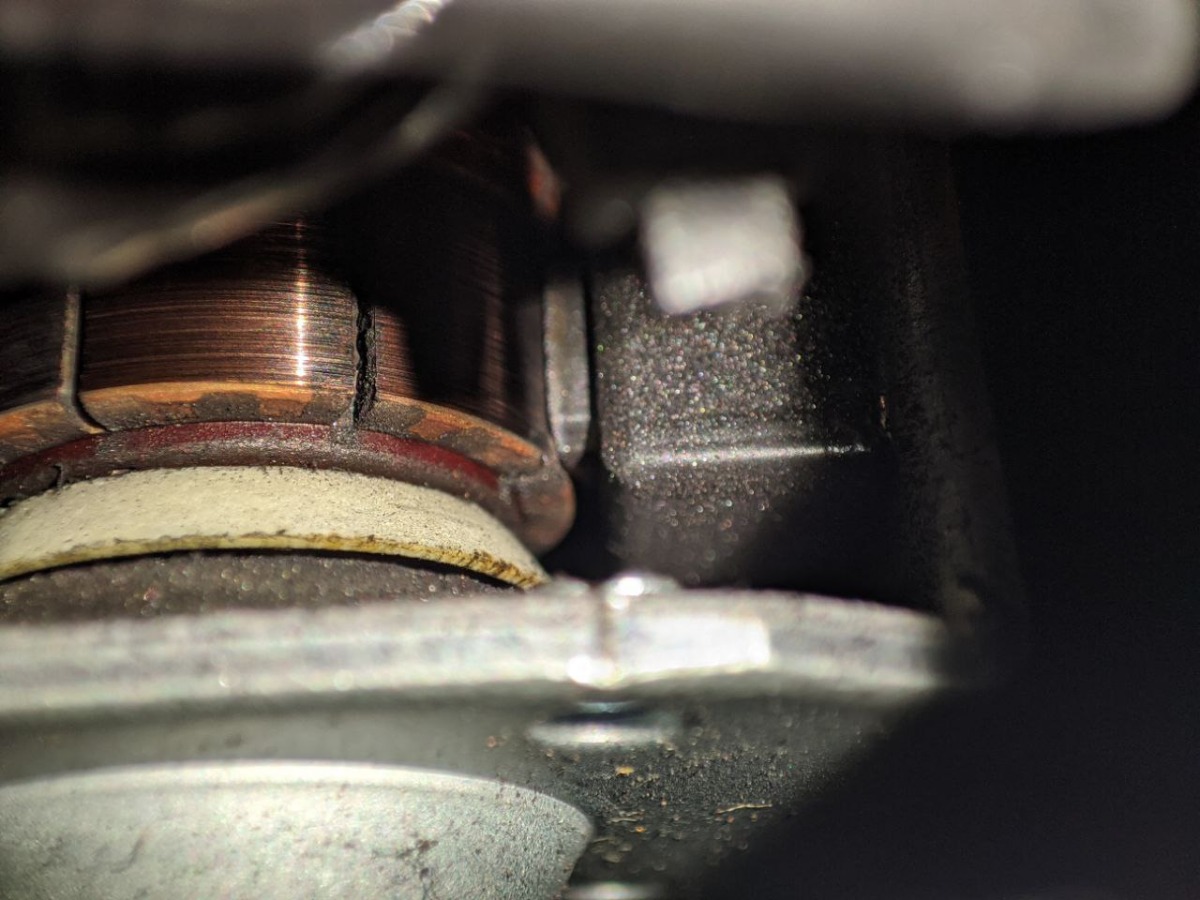

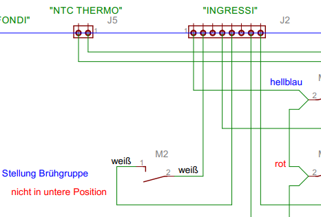

  • Danke raikem für deine Analyse, war mir so auch nicht ganz bewusst. Habe den IC eingelötet. Jetzt ist mir beim Zusammenbau noch der Stecker zum Motor aufgefallen, da könnte dann das Geräusch hergekommen sein, wie du bereits sagtest, die Spannung über die Platine entladen.. zweites Kabel von oben, (weiss), geht an einen Verbindungsstecker und dann hinter die Platine welche vor dem Motor befestigt ist. Kann neben den Schmauchspuren nichts weiter feststellen. Ist lt. Schaltplan wohl "stellung Brühgruppe".
    Update: nach dem Einschalten bleibt die Maschine tot, trotz getauschtem IC. Ist die Frage ob eine gebrauchte Leistungsplatine (50€) den Schaden behebt. Wenn ja würde ich das investieren.

  • ich war fast 2 Wochen nicht mehr hier, habe deine Antwort erst jetzt gesehen.
    Bevor du gleich eine neue Leistungselektronik kaufst, solltest du erstmal prüfen, ob der Antriebsmotor nicht einen Kurzschluss hat.
    (Sonst bekommt eine neue Platine möglicherweise wieder einen Schaden)
    Der Motor muss in jeder Stellung (Raste) einen etwa gleichen Wert haben, vermutlich dreistelliger Ohm Wert.
    Wenn du schon das Spindellager getauscht hast, hat die Maschine sicher schon viele Bezüge auf dem Zähler, da kommt auch ein defekter Motor in Frage.
    Der Stecker an der Leistungsplatine muss einwandfrei Kontakt haben, evtl. die Kontakte tauschen.
    Hast du eine ESAM3000.B EX:1 oder eine ESAM3000.B? (siehe Aufkleber am Boden) es gibt verschiedene Platinen, wie schon beschrieben.
    Ich habe eine EX:1 hier und werde mir mal die Verkabelung ansehen, ob der Motor mit ins Spiel kommt.
