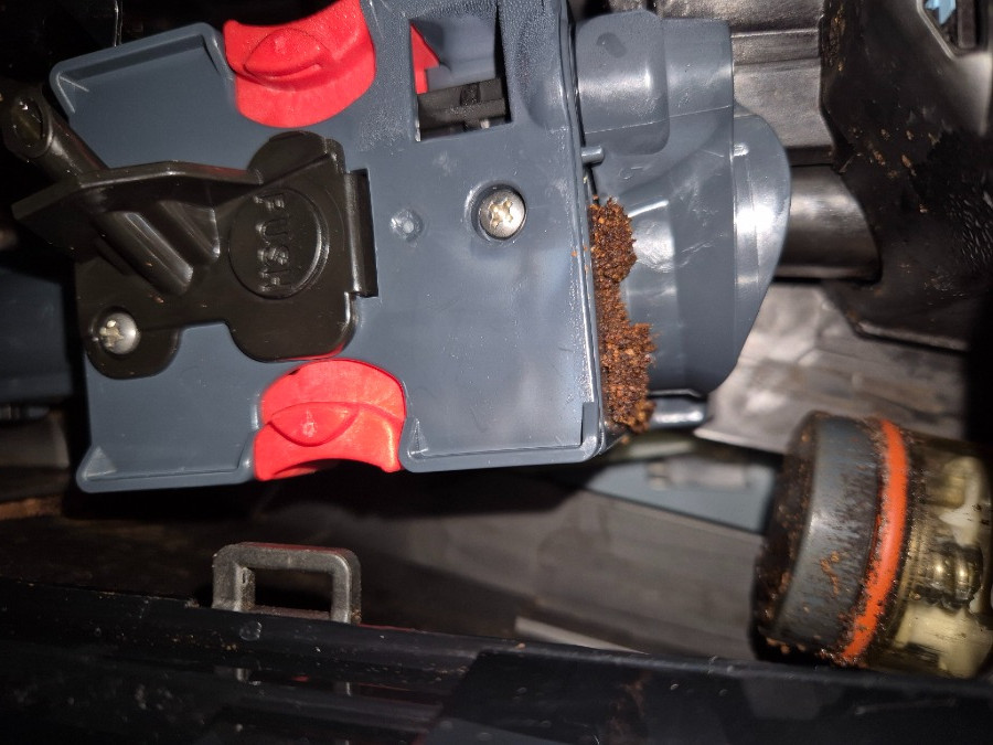

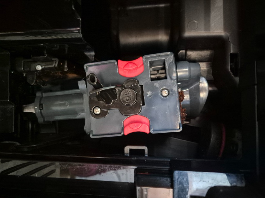

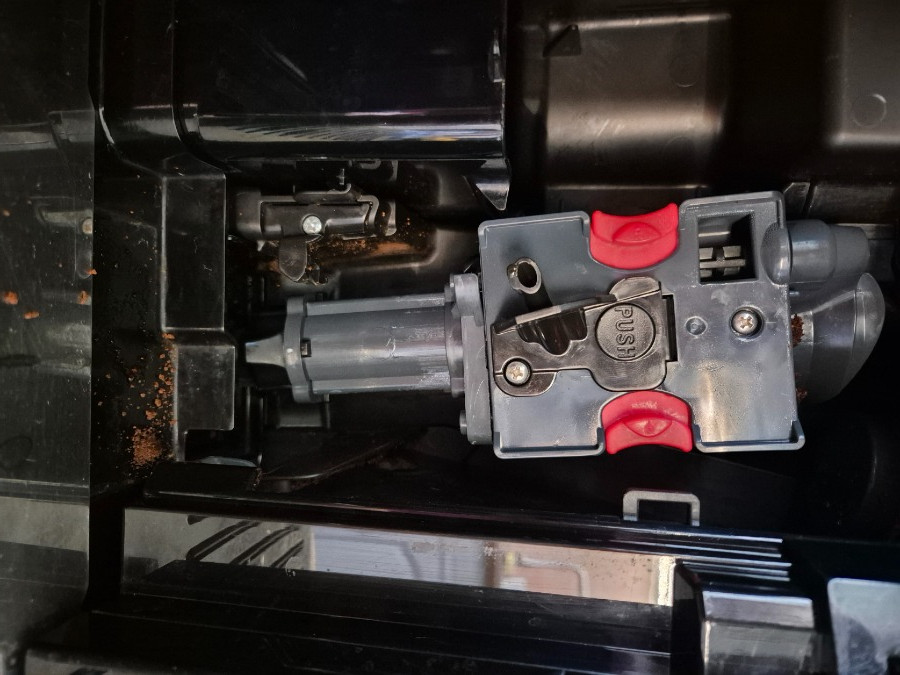

  • Moin und frohes neues Jahr!
    Habe bisher keine weiteren Reparaturen ausgeführt, allerdings habe ich aus einem Gefühl heraus, eine neue Brüheinheit bestellt und so eben eingebauten. Sitzt , passt wackelt und hat Luft, der erste Kaffee lief reibungslos durch. Auch das spülen beim hochfahren des Kva, lief für mein Auge besser durch als sonst.
    Was mir allerdings auch schon mit der alten Brüheinheit aufgefallen war, dass die Einheit super siffig " hinterlassen " wird. Hatte einen Espresso Bezug abgebrochen, und danach den eigentlichen Crema gezapft.
    Trotzdem liegt immer noch Pulver vom Espresso beim Schwenk Arm. Ich komme immer mehr zu dem Schluss, dass Gruppe n nicht ordnungsgemäß hoch und runter fährt.
    Auf den Bildern sieht man auch , dass sie in Ruhe Position , hoch gefahren ist, ist das so normal? Wenn sie aus ist, dann steht sie komplett unten......
    Es bleibt spannend! LG :1f643:

  • Einen Bezug abbrechen, ist keine gute Idee, das hinterlässt immer Sauerei.
    Die BG steht so nach einem Bezug richtig, direkt unter dem Kaffeetrichter.
    Den KVA komplett ausschalten und wieder einschalten, dann fährt die BG in die Entnahmeposition.
    So kann man sie herausnehmen und sauber machen.
    Gruß Peter :1f920:
