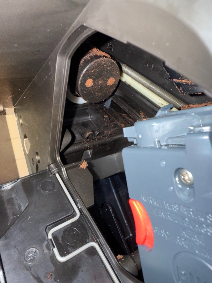

Hi Forum,
habe zum Black Friday bei Amazon eine Magnifica S ECAM11.112.B geschossen, nur hat sie von der ersten Benutzung an das Problem, dass ein Kaffee "gut" rauskommt, alle weiteren nicht. Nach ein bisschen lesen und forschen habe ich mal den Wasserbehälter überbrückt und konnte feststellen, dass der Trester nicht von der Brühgruppe geschoben wird. Logischerweise fällt das gesamte Pulver des nächsten Brühvorgangs einfach in den Tresterbehälter/Innenraum. Wenn ich mir Bilder und Videos angucke, scheint bei meiner Maschine auch ein Teil zu fehlen, dass den Hebel betätigt (siehe Bild) oder nicht?! Bin komplett ratlos, brauche bitte mal Input von den Profis hier, ist mein erster Vollautomat...
Viele Grüße!
Edit: Brühgruppe natürlich gereinigt, verschiedene Mahlgrade ausprobiert... alle Erste Hilfe Tipps hab ich soweit eigentlich schon ausprobiert.
