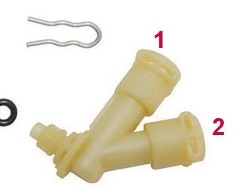

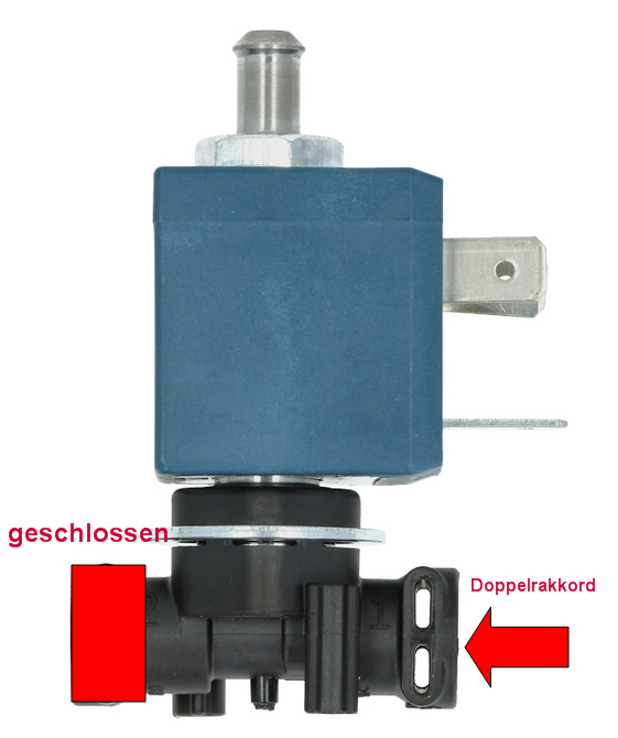

    Moin zusammen ,
    mich beschäftigt seid kurzem ein seltsames Phänomen , welches das Restwasser in der Abtropfschale betrifft . Maschine ist eine etwas ältere ECAM 25.475 . Pro Tasse Kaffee befördert die Maschine ca. 5-10 ml Restwasser in die Abtropfschale . Ist nicht weiter tragisch . Jedoch habe ich einen Versuch gemacht , indem ich die jeweiligen Druckschläuche aus dem Doppelrakkord am oberen Entlüftungsventil ( Siehe Bild 1+2 )abgesteckt und ins Freie gelassen habe . Angesteckt kommt immer Restwasser aus dem schwarzen Schlauch oben am Entlüftungsventil , jeweils nach dem Kaffeebezug bei Abfahrt der Brühgruppe . Abgesteckt kommt aus beiden Druckschläuchen nach dem Bezug überhaupt kein Wasser . Wie kann das sein ? Das Ventil ist in Ordnung . Die Wege 1 u.2 und zur Entlüftung oben sind komplett frei . Das Magnetventil ist bei Kaffeebezug auch nicht bestromt . Was bewirkt , daß , wenn alles an Schläuchen richtig angesteckt ist , Restwasser austritt , bei abgesteckten Druckschläuchen aber nicht ?

  • Die Maschine ist ziemlich baugleich mit der ECAM 23.450. Der obere Brühkolben ist komplett überholt . Das seltsame ist , daß beim normalen Kaffeebezug dieser Wasserweg eigentlich gar nicht aktiv ist . Die Entlüftung des Brühkolbens erfolgt über den transparenten Silikonschlauch .
    Nur bei Heisswasser-oder Dampfbezug (Cappuccino ) wird meiner Meinung nach über das Magnetventil entlüftet . Bei abgezogenen Schläuchen aus dem Doppelrakkord (Nr.1+ 2) tritt auch kein Wasser aus den Schläuchen . Nur wenn die Schläuche mit dem Rakkord verbunden sind, kommt aus dem Entlüfterventil oben Restwasser . Ich seh das auch nicht als Problem an , da der Kaffeebezug so ist wie er sein soll . Nur hätte mich interessiert warum das so ist . Ich versteh das von der Logik her nicht .
