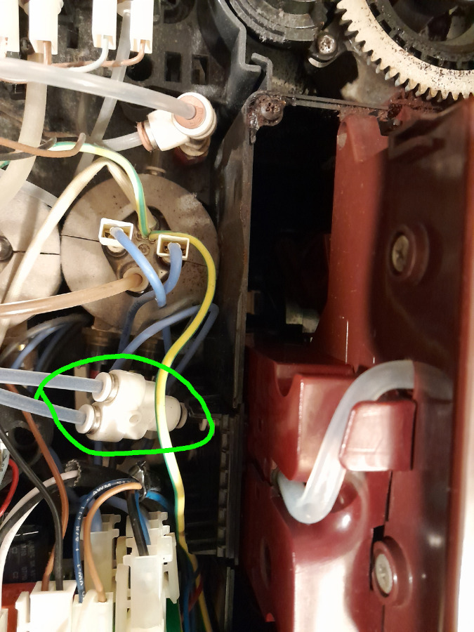

ich habe ein Problem mit der Brühgruppe meiner WMF 1000 Pro S. Es fing mit einer Undichtigkeit an. Dann habe ich alle Dichtungen und O-Ringe (auch die spezielle Dichtung an dieser Stelle) getauscht. Aber schon bei der Aufwärmspülung springt der Formschlauch aus dieser Dichtung heraus. Siehe Bild. Die Leitungen davor und dahinter sind frei. Zumindest kann ich durchpusten in beide Richtungen, auch wenn es etwas schwerer geht. Hat jemand eine Idee? Da ist so viel Druck, wenn ich bei überbrücktem Schalter und offener Maschine den Schlauch während der Spülung reindrücke, muss ich schon echt gut gegenhalten.
Schöne Grüße
Dennis
