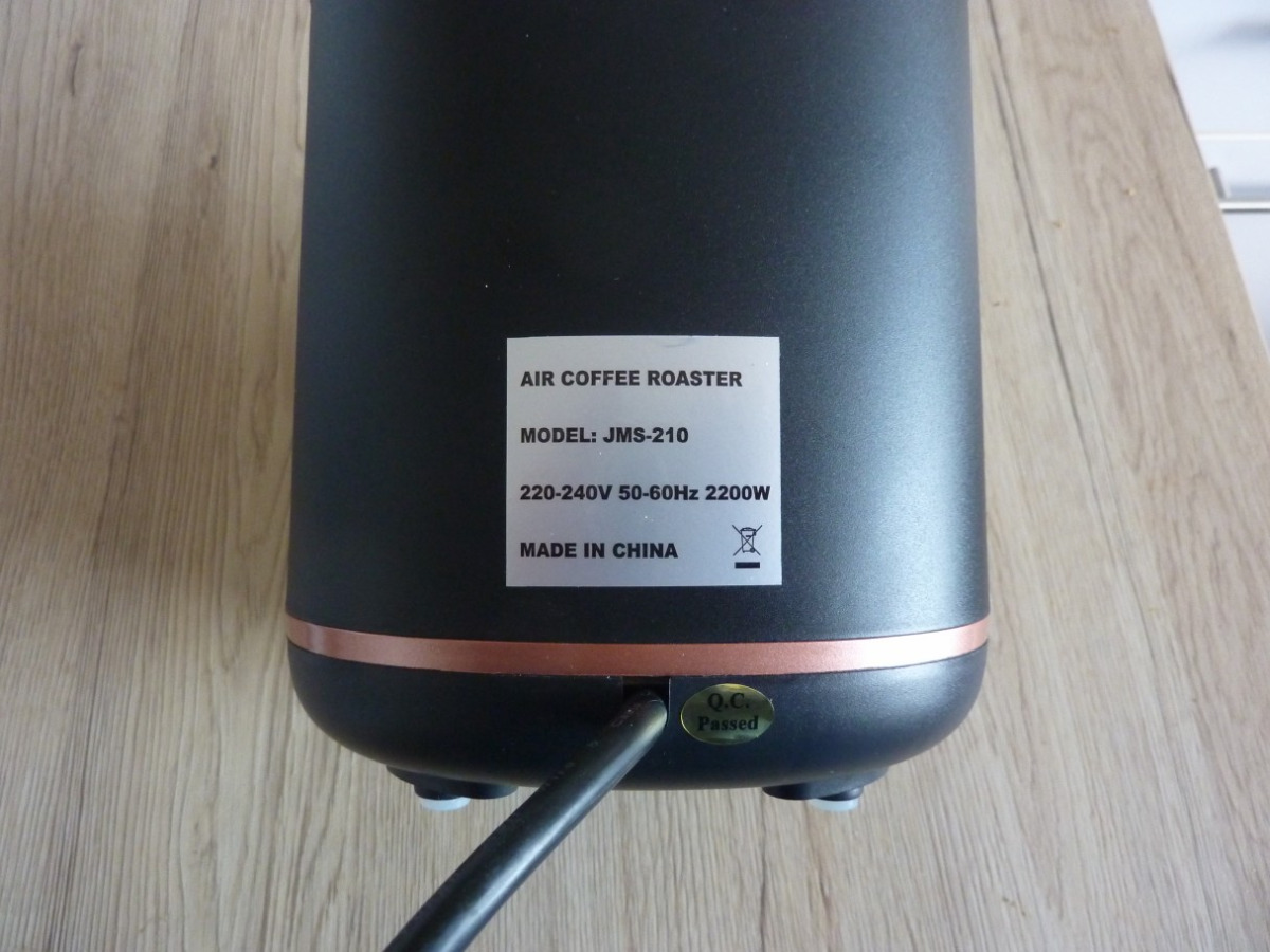

Daraufhin habe ich mich umgesehen, was es denn an "Röstmaschinen" für den Heimgebrauch zu kaufen gibt. Letztlich bin ich an dem unten beschriebenen Teil hängengeblieben.
Bestellt habe ich es bei den chinesischen Freunden für rund 130,- €. Aus den zugesagten 3-4 Tagen Lieferung (aus Frankreich) wurde dann leider 1 Monat. Das Gerät ist oft unter dem Namen "Cafemasy" zu finden,

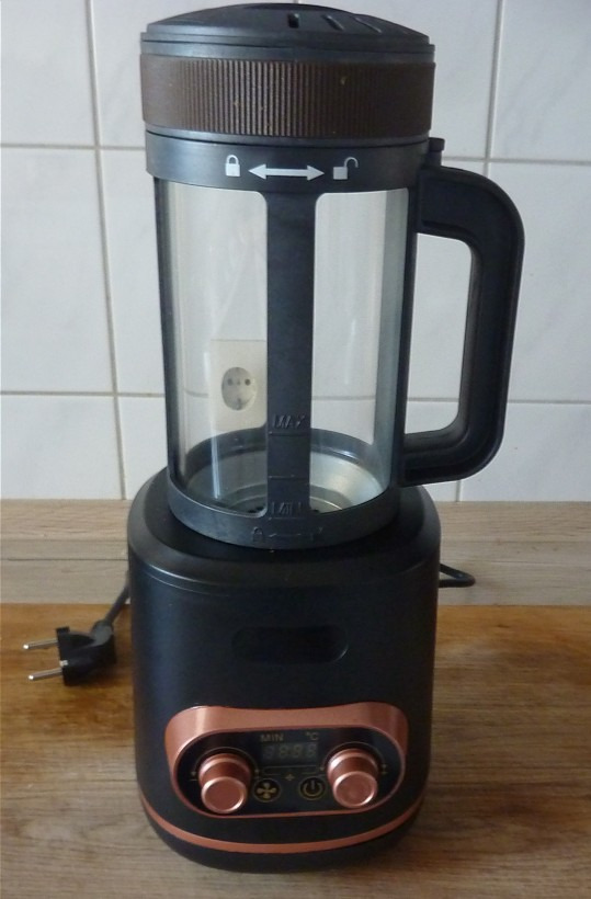

Das Teil ausgepackt und stolz auf den Tisch gestellt (erinnert irgenwie an einen Standmixer). Hier dann der erste und bisher einzige Wermutstropfen: das Ding steht nicht sauber; es kippelt. Das tut der Funktion
keinerlei Abbruch, ist aber ärgerlich. Unter zwei der Gummipöppel habe ich dann kleine Pappstückchen gestopft, bis die Pöppel einen knappen Millimeter herausstanden; damit war das Problem erledigt.

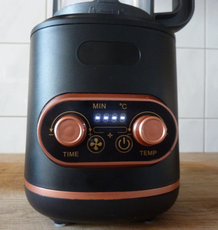

Stecker ind Steckdose, es piepst und zeigt 3 Striche. Das heißt Stand-By. Knopfdruck auf "Ein" und die Maschine beginnt zu arbeiten.

einige Minuten ohne Bohnen betrieben. Danach ausgesteckt und Bohnen eingefüllt. Hier bitte beachten, daß es eine "MAX"-Markierung gibt, die man tunlichst nicht überschreiten sollte. Dann funktioniert die
Röstung schlechter, außerdem dehnen sich die Bohen gehörig aus! Füllung bis MAX entspricht etwa 300g Rohkaffee.

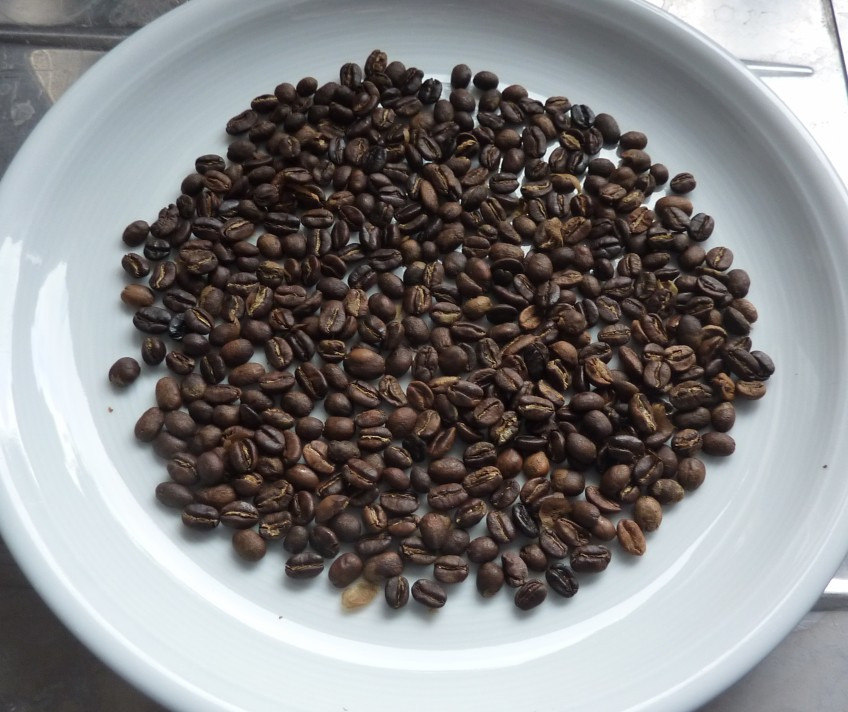

Nach 6 min (nicht nach 5, wie im Handbuch steht) reduziert das Gebläse um 20 %. Nach insgesamt 8 Minuten waren die Bohnen soweit geröstet, daß ich abgeschaltet habe. Ich bevorzuge eine etwas hellere Röstung,
wie im Bild zu sehen. Abschalten heißt, daß die Maschine sofort für weitere 5 Minuten auf Kaltluft stellt, um die Bohnen abzukühlen und somit die Röstung zu stoppen. Man merkt übrigen sehr schnell, daß man
beim Rösten auf gute Raumbelüftung achten sollte.

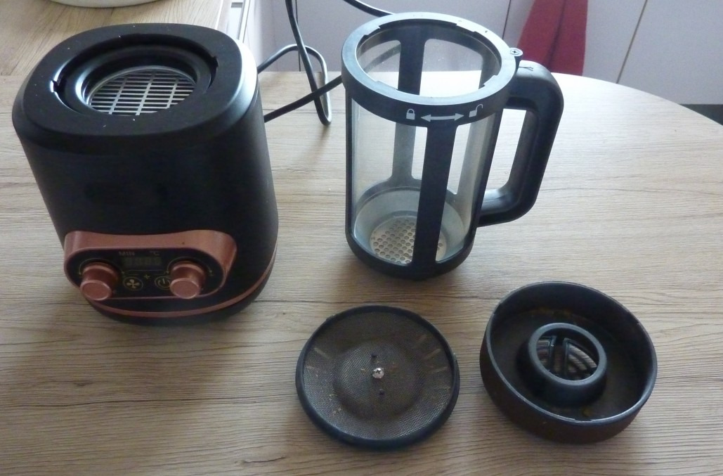

Das ist eigentlich schon alles. Der dicke Deckel oberhalb des Glasteils ist zweiteilig und fungiert als Rückhalteeinrichtung für die Silberhäutchen. Man kann jetzt den obersten Deckel abnehmen und die Häutchen
ausschütten und ggf. noch die Metallgaze auspinseln.

- Es ist mir nicht gelungen, ein geändertes Programm zu speichern; das Gerät startet immer mit 15 min und 230 °C. Die Temperatur ist gut für mich. Die Zeit drehe ich nach dem starten auf 8 bis 8,5 Minuten. Da ein Drehtick 10 sek. sind, geht das auch recht schnell. Drehticks bei der Temperatur sind 1 Grad.

Aufladung. Hier hilft ein alter Pfadfindertrick: die beiden Kunststoffteile des oberen Auffangbehälters kurz in einer Spüli-Lösung baden und danach an der Luft trocknen lassen. Nicht mit einem Trockentuch bearbeiten! Durch das Spüli bildet sich ein hygroskopischer Film, der die Aufladung deutlich vermindert.
