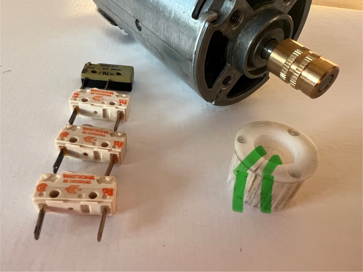

  • Nun alle Schalter geprüft und die funktionieren.
    Drei Endschalter, einer oben beim Brühekopf und zwei noch beim Milchaufschäumer und Heißwasser. Sowie einen unten bei der Spindel.
    Jedoch nun erst einen Haarriß beim Zahnrad des Motors gesehen. Siehe Foto.
    Gibt es dieses Zahnrad auch als Ersatzteil?
    Freu mich über Infos.
      317,21 kB, 1.199×900, 87 mal angesehen
  • Ach, schau mal an. Den Fehler hatten wir glaube ich auch noch nicht.
    Mich hat das aufheulen des Motors auch schon sehr irritiert.
    So weit ich weiß gibt es nur den kompletten Motor mit Zahnrad.
    Vermutliche Ursache, schwergängiger antrieb und brühgruppe.
  • Das Zahnrad mit Kleber fixiert und funktioniert.
    Schaue nun einmal nach Ersatz, den gibt’s nur in Form eines neues Motors mit dem Zahnrad.
    Zu der Entkalkung gehört auch noch die weitere Reinigung, wie ich jetzt erfahren habe und dies war mit Sicherheit auch der Grund für den Defekt des Zahnrades.
