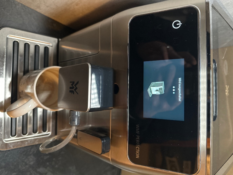

Moin, meine WMF Kaffeemaschiene hängt nach Softwareupdate fest. Nach Versuch eines Neustart nach dem durchgelaufenen Update steht „Wird ausgeschaltet“ da. Nur leider pasiert nichts es steht endlos da und fährt nicht runter?

Hallo, Aktuell habe ich ein ähnliches Problem Bei meiner WMF Perfection 660 hatte ich heute ein Update aufgespielt. Leider hat im Verlauf des Updates jemand die Maschine ausgeschaltet. Nun fährt sie laut Display runter. Es passiert aber nichts. Stromlos habe ich sie schon gemacht. Würde mich über ein paar gute Ideen hier sehr freuen. Grüsse Thomas
Habe auch eine 660. Habe heute mit WMF telefoniert. Es ist ein Fehler in dem Software Update. Und das Problem haben alle die dem Update zugestimmt haben! DIe Maschine hat selber gemeldet das ein Update verfügbar ist und eine Zustimmung abgefragt. Ich habe also nicht mit irgend welchen Dateien ein Update durch geführt. Die Maschine hat alles selbst über mein Wlan Netzt ausgeführt.
