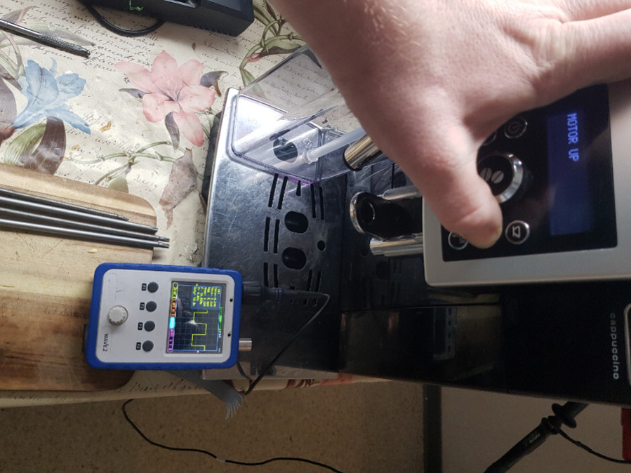

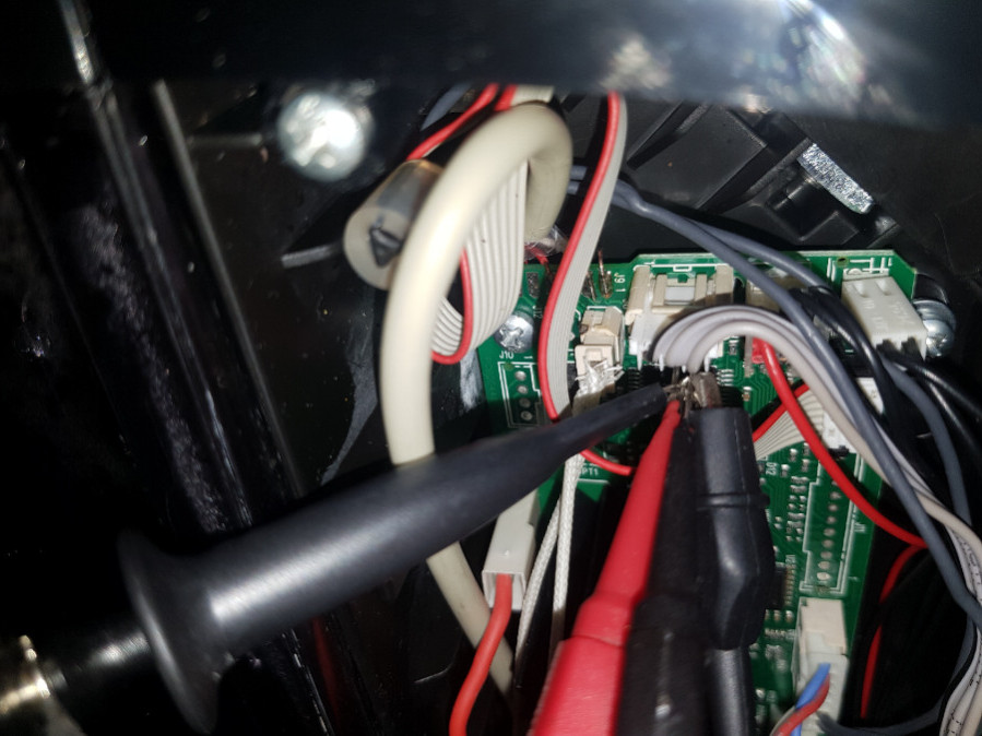

    Ey Jungs !!! Ihr seit echt die besten, ich wollte es eigentlich nicht glauben , weil was hat die Wegstrecke mit der Mahlzeit zu tun aber jetzt läuft sie wieder wie neu.
    Problem war auch nicht die Rreedkontakete/Hallgeber sondern eher der Abstand von der Platine zum Magnetrad, da hab ich beim genaueren hinsehen das irgendwie das Rad nicht richtitg drauf gepresst war und der Abstand relativ gross und hab es dan mit Gewalt weiter drauf geprügelt. Und siehe da !! Die Amplituden am osszi wurden Breiter also zeitlich länger . Ascheinbar hat der Pic das signal zwar auch schon vorher bekommen aber konnte es wahrscheinlich nicht richtig interpretieren.

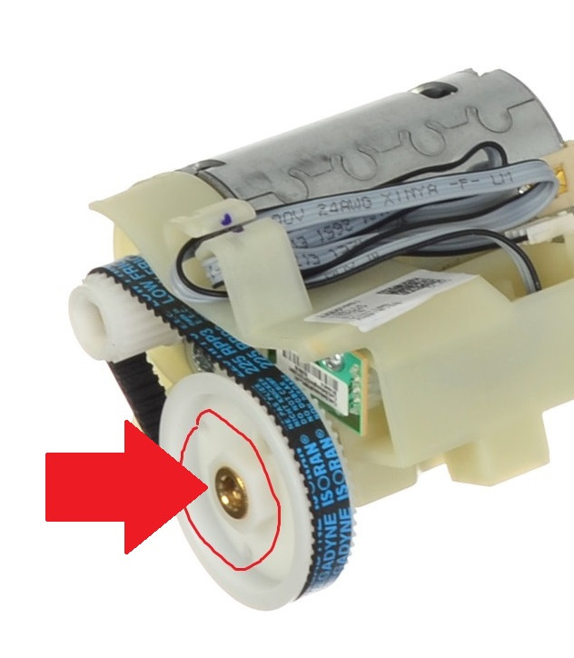

  • Komischerweise ist aber der Abstand bzw das nicht komplett drauf gepresse Plastikrad scheinbar normal, weil auf den Bildern in der googelsuche von neuen Brühgruppenantrieben sieht das nämlich genauso aus.

  • Mit den Jahren verliert ein Magnet durch Hitze, Wärme und andere Einflüsse an Magnetkraft.
    Ich denke das hängt eher damit zusammen. Mit deiner Methode kann man das natürlich beheben.
    Ich mal die Platine näher ans Rad gebracht. Wenn ich mich recht entsinne mit Kunststoffunterlegscheiben unter den Platinenschrauben.
