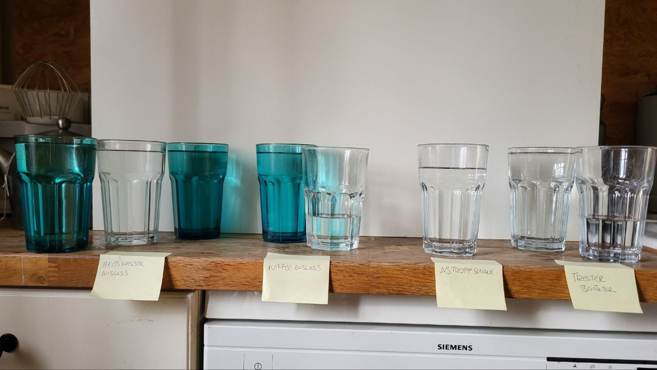

    Habe heute nochmal eine entkalkung angestoßen und die wassermengen aufgefangen. Auffällig ist das der kaffeeauslass kaum bei der Spülung berücksichtig wird dafür aber der Trester und Auffangschale um so mehr. Am Ende des Programms ist der Tresterbehälter komplett übergelaufen. hab mal ein paar Bilder anbeigelegt.
    1.Bild zeigt die aufgefangene Menge an ca. 1 Liter Entkalkungsflüssigkeit
    2.Bild nach 1 Liter Klarwasserspülung
    3.Bild nach nochmaliger nachschüttung von einem Liter Wasser (kurz davor ist die tresterschale übergelaufen, obwohl ich die zwischendurch regelmässig entleert habe)
    Das bisschen an reinigungsflüssigkeit aus dem kaffeeauslass ist ganz immer ganz am Anfang der reinigungsprozedur hineingeflossen. Danach gab es nur noch einen Wechsel zwischen Trester-, Auffangschale und Heisswasserauslass.

  • Es darf kein Wasser im Tresterbehälter landen,
    weder beim Entkalken noch beim Kaffee brühen oder beim Milch schäumen.
    Wenn es irgendwo Überdruck oder zu viel Wasser gibt, landet es in der flachen Abtropfschale.
    Bei undichtem oberen Brühkolben könnte theoretisch Wasser, bzw. Kaffee im Tresterbehälter landen, aber das passt nicht zur Fehlerbeschreibung.
    Oder landet beim Kaffeebrühen bzw. beim Milchschäumen auch viel Wasser im Tresterbehälter?
    Wieviel Bezüge hat die Maschine in der Statistik?
    Man müsste mal beobachten, von wo das Wasser kommt, welches im Tresterbehälter landet.
    Der Tresterbehälter hat eine Nase, die einen Schalter betätigt. Wenn man diesen Schalter mit einem Schraubendreher oder Pappe ausgelöst hält, kann man ohne den Tresterbehälter die Maschine einschalten
    und von unten etwas in die Maschine sehen, vielleicht sieht man was.
    Ich könnte mir auch vorstellen, dass sich im Inneren vor der Milchtankkupplung etwas vor das Austrittsloch gesetzt hat, was nur beim Reinigungsvorgang (schnellster Durchsatz) das Loch verschließt.
    Dieser Beitrag wurde bereits 1 mal editiert, zuletzt von raikem ()
  • Ja, mich beschleicht der verdacht, das der Fehler vor der Maschine sitzt und nicht in der Maschine. Hab den Tresterbehältersensor ohne Behälter mit einem kleinen Holzspatel aktiviert und mal hineingeguckt, was so passiert. Da kommt doch einiges an Wasser vom Brühkolben her. Da muss irgendein O-Ring beim Zusammenbauen kaputt gegangen sein (vermutlich verletzt durch scharfe Fingernägel beim drüberstülpen?!).
