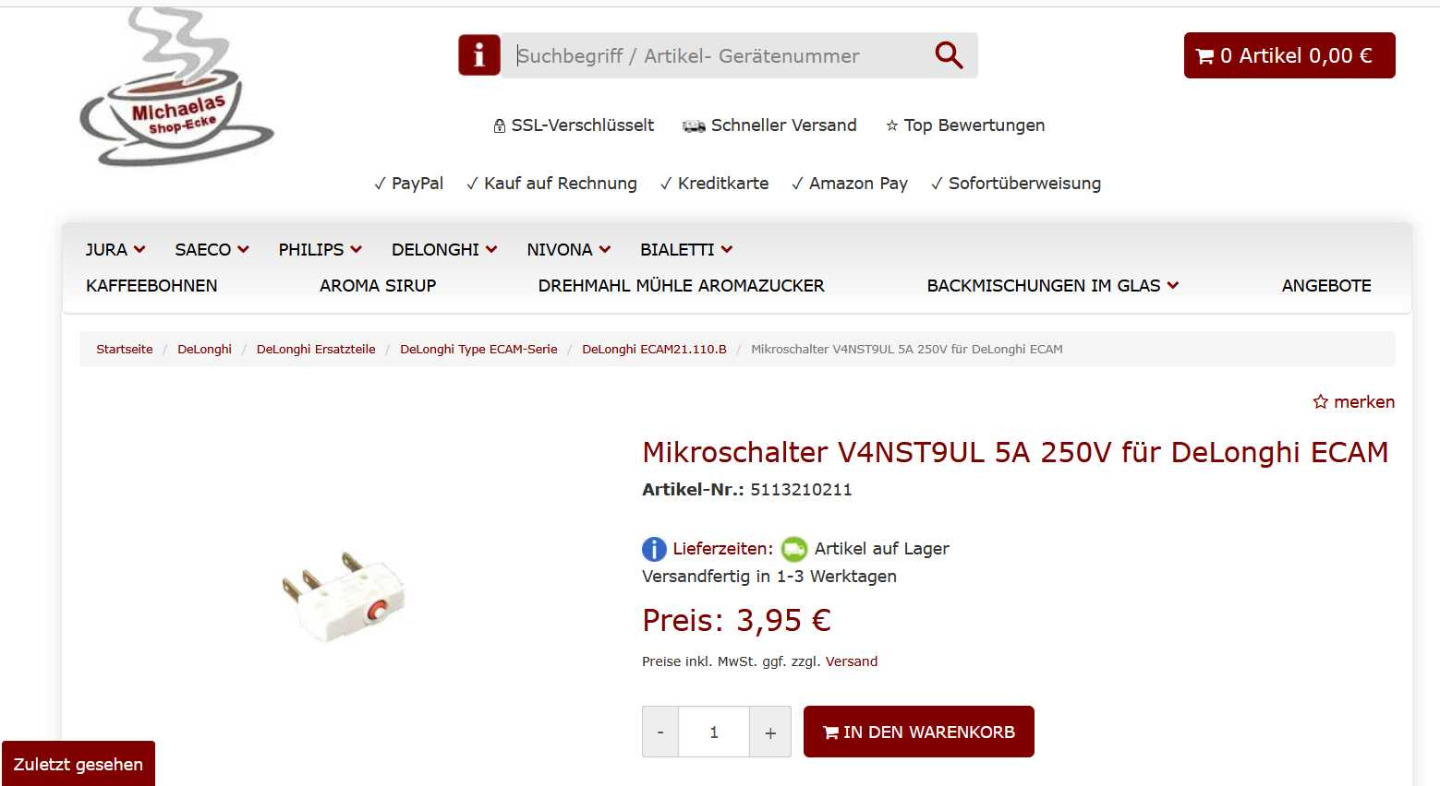

    Weiss jemand, wo man den Mikroschalter vom Wassertank bekommt?
    Finde den im Internet nicht.
    Wäre vielleicht auch noch eine Möglichkeit.

    Bzgl. Mikroschalter selbst, meinte ich, wo man einen Neuen kaufen kann, denn ich finde den nirgends in einem der bekannten Shops.
    Wo er im Gerät sitzt weiss ich. :1f609:
    Vielleicht hier :
    Über den Kundenkontakt nachfragen ob kompatibel . Es gibt Einschalter und Ausschalter .
    Oder auch bei Komtra ,BND - Kaffeestudio . Ich würde den Schalter mal messen . Maschine vom Strom , Stecker am Schalter abstecken und auf kontinuierlichen Durchgang prüfen
