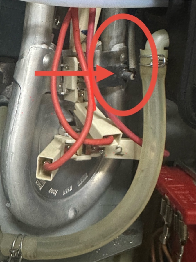

    Ich habe das Problem das meine ESAM 6620 EX3 keinen Milchschaum mehr macht.
    Zuerst dauerte es gefühlt ewig. Jetzt kommt gar kein Milchschaum mehr.
    Der Thermosenseor auf der Dampfheizung hat 122k Ohm im eingebauten Zustand (am Stecker gemessen).
    Die beiden Thermosicherungen wurden auf Durchgang geprüft und funktionieren.
    An was kann es liegen dass kein Milchschaum wehr gemacht wird?
    (Ab und zu wenn man seeehr lange wartet, dann macht die Maschine einen Milchschaum. Meist aber nicht mehr)
    Kann es sein dass auf dem Thermosensor keine Wärmeleitpaste rauf gehört? Da habe ich nämlich damals eine drauf getan.
    Danke für Eure Hilfe
    LÖSUNG:
    Wenn der Thermosensor, die Thermosicherungen usw in Ordnung sind und dennoch kein Milchschaum erzeugt wird, bzw. erst nach langer Zeit…
    Habe nur den Themrsonsor ausgebaut - die alte Wärmeleitpaste entfernt und neue aufgetragen - und schon funktioniert alles wieder einwandfrei. Selbst die Qualität des Milchschaums ist wieder besser wie zuletzt und auch das „spucken“ bei der Milchschaumerzeugung ist weg :1f60e:
