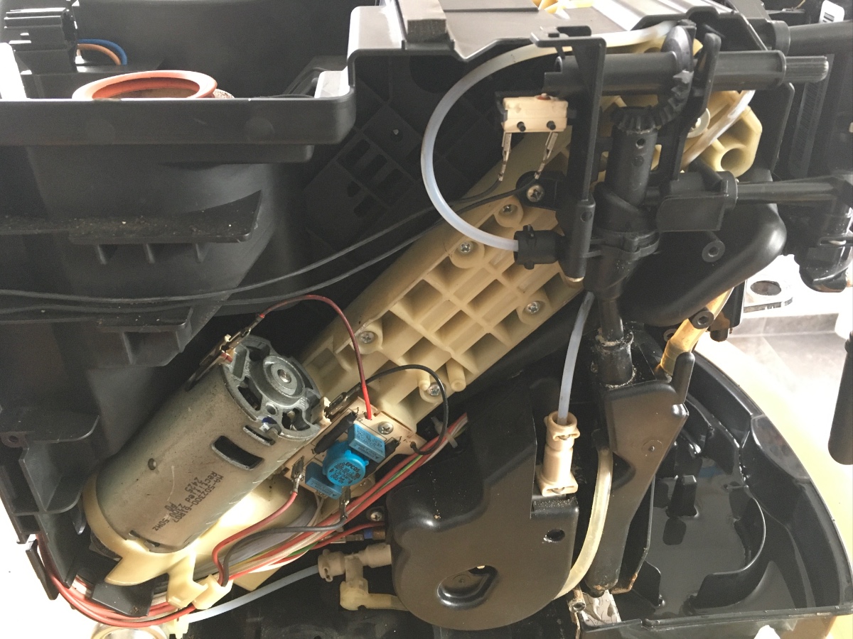

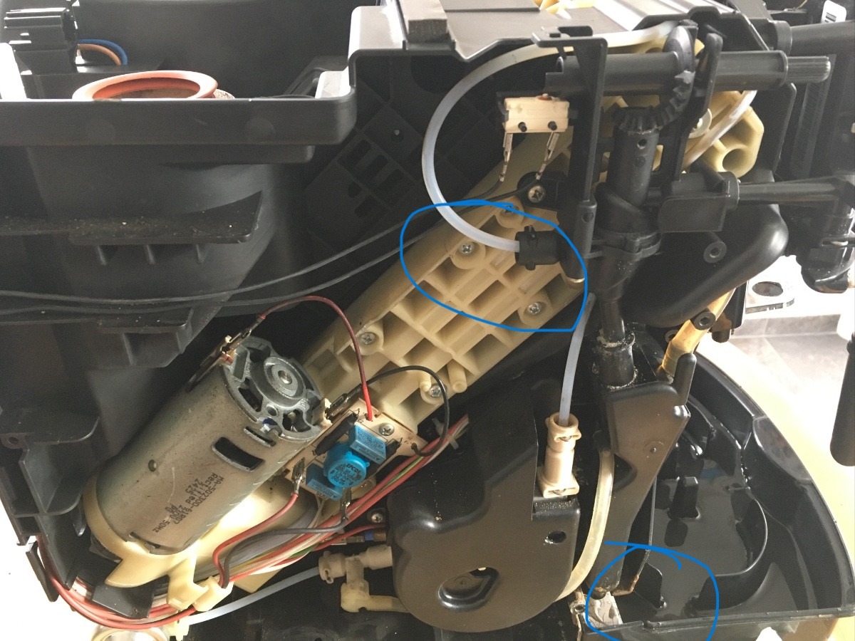

    Folgendes Thema ist bei mir vorhanden.
    Die Maschine wurde immer entkalkt. Seit neuestem kommt folgende Meldung:
    - Tresterbehälter voll
    - Achtung (rotes Dreieck)
    Dann ging es wie folgt weiter:
    - Schublade mit Tresterbehälter raus und wieder rein
    - Warnleuchte und Tresterbehälterleuchte gehen aus
    - Taste 1Kaffee gedrückt,
    - Mahlwerk startet,
    - Brühgruppe fährt nach oben,
    - Pumpe läuft an,
    - kein Wasser aus dem Kaffeeauslauf,
    - Wasser in der Abtropfschale
    - Kaffeepulver im Tresterbehälter, trocken.
    - mit Spülprogramm bereits den Brühkolben entkalkt
    - Testmode durchgeführt,
    - Pumpe läuft
    - Heizung schaltet
    - Brühgruppe fährt auf und ab
    - Pumpe läuft an und fördert Wasser
    - egal ob die Brühgruppe oben oder unten steht
    - beim Pumpstart geht das Wasser nicht durch den Kaffeeauslauf
    - sondern immer über das Dampfventil in die Abtropfschale
    - der gebogene Schlauch wurde abgezogen, da läuft beim Pumpen das Wasser raus
    Jetzt gibt es die unterschiedlichen Lösungsansätze, wie
    - oberen Brühkolben tauschen
    - nicht vorhandenes Solenoidventil prüfen/tauschen
    ich bin jetzt nach dem Testmode genau so schlau wie vorher nur den Fehler kann ich nicht bestimmen, oder denke ich falsch? Daher benötige ich Euere Unterstützung. Danke.

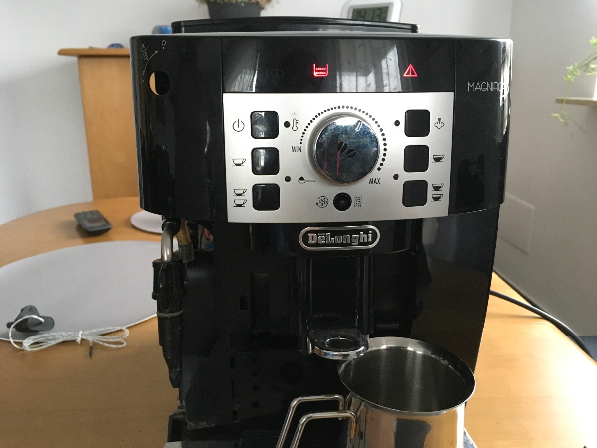

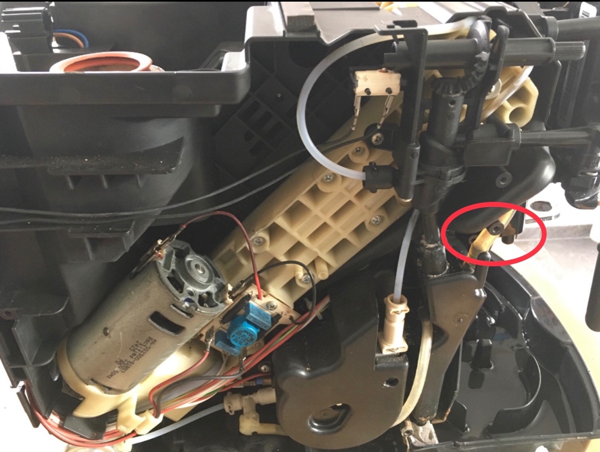

  • Oberer Brühkolben ist erneuert. Durchgang von der Heizung hat Durchgang.
    Maschine spült beim Einschalten. Egal ob Espresso/Kaffee
    Mühle mahlt den Kaffee
    Brühgruppe fährt hoch
    Dann kommt die Tresterleuchte und Achtung siehe Bild.
    Kontaktschalter schaltet.
    was kann das jetzt noch sein, Platine?
