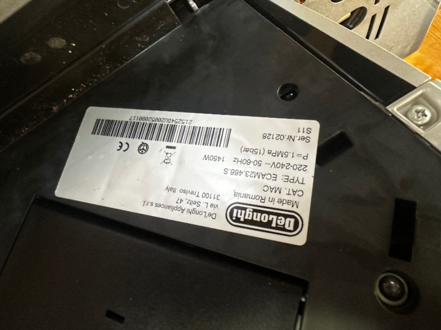

      hat jemand eine Idee was bei meiner Delonghi Cappuccino defekt sein kann, wenn man sie einschaltet?
      Es klackert und im Sekundentakt kommt vorne kurz ein Licht. Display geht nicht an.
      hier ein kurzes Video 9sec
      youtube.com/shorts/yR4uANKZfUc?feature=shared
        123,32 kB, 899×674, 238 mal angesehen
