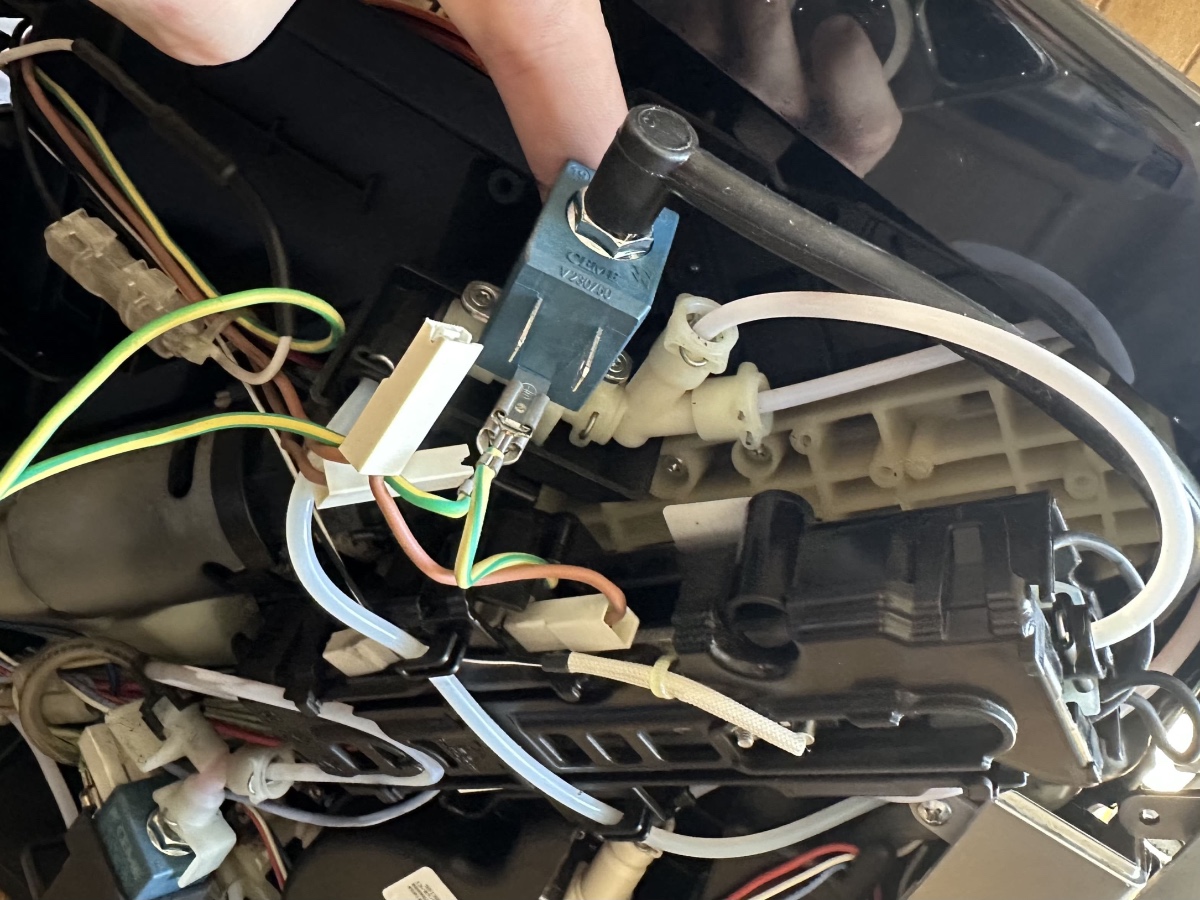

    Hallo Leute,
    und zwar habe ich folgendes Problem: Wenn ich mir einen Kaffee machen will werden die Tassen nicht mehr voll. Es landet sehr viel Wasser direkt in der Tropfschale. Wie voll die Tasse wird variiert, manchmal ist die voller, manchmal nur halb voll.
    Das passiert nur bei der Kaffeezubereitung. Wenn man nur Heißwasser bezieht fließt nichts in die Tropfschale.
    Ich habe festgestellt, dass das Wasser vom oberen Magnetventil/Solonoidventil (siehe Bild) aus dem oberen Auslass kommt. Der schwarze Schlauch führt ja direkt zur Abtropfschale.
    -Habe schon ein neues Magnetventil eingebaut aber leider immer noch den Fehler.
    -Habe auch schon die untere Brüheinheit komplett zerlegt und gereinigt und auch schon eine andere probiert.
    -Auch habe ich die obere Brühgruppe schon mal komplett zerlegt gehabt und gereinigt.
    Weiß langsam nicht mehr weiter, kann mir irgendjemand noch helfen?‍
    Schon mal Vielen Dank
    MfG
    Jonas
