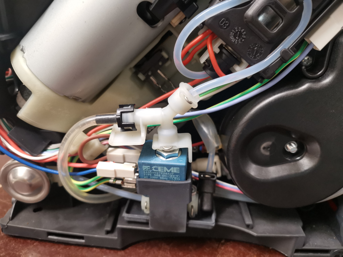

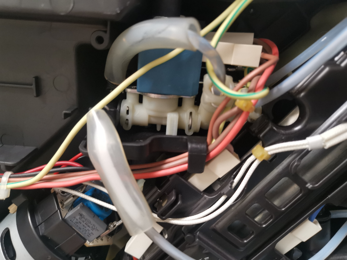

    Hallo, habe hier eine ECAM 550.85, die nach etwa 2 Sekunden den Milchschaumbezug abbricht, und danach kommt Wasserauslauf einsetzen um zu Entlüften.
    Als ich die Maschine bekam war das Flowmeter defekt, nach dem Erneuern ging zumindest das Befüllen und der Kaffeebezug wieder.
    Nur das mit dem Milchschaum klappt nicht. Maschine ist entkalkt, Wasserfilter ist keiner im Tank.
    Ich tippe auf eines der zwei Ventilen, die ich angehängt habe.
    Vielleicht hat jemand einen Tipp, bevor ich jetzt anfange auf Verdacht zu tauschen
    Gruß,
    Michael
  • Im Bild links sollte das 3- Wege Ventil sein , welches für den Dampf zuständig ist . Läuft denn Heisswasser ohne Probleme ? Mal messen , ob trotz des Abschaltens von Dampf noch 230 Volt am Ventil anliegen . Wenn der Dampf vorzeitig endet , entlüftet das 3 Wege Ventil hörbar ?

  • Hab es gerade probiert. Das 3Wege Ventil schaltet. Man hört auch wie es entlüftet und der Restdampf entweicht. Während des Heißwasser und Milchbezuges liegen 230V an.

  • Ist denn für dampf und Milchschaum nicht das 2- Wege Ventil vom ersten Bild zuständig?
    Das 3- Wege Ventil vom 2. Bild hat doch an allen Anschlüssen Hochdruckschläuche, wie soll denn darüber Druck abgebaut werden?
