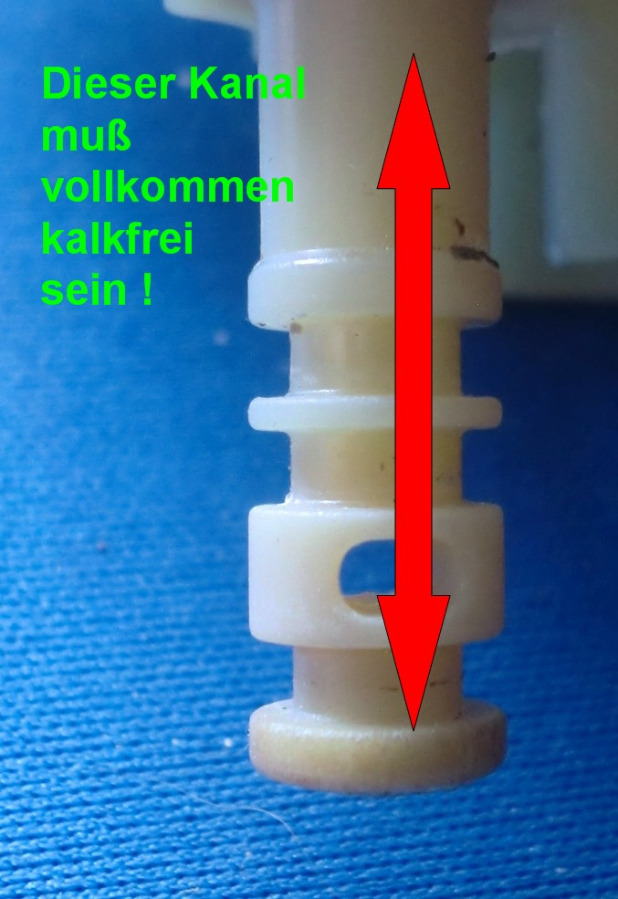

Ich finde einfach den Fehler nicht. Das Steigrohr und der Druckentlastungsgummischlauch waren vollkommen verstopft, der Tropfenstopp hatte sich aufgelöst. Ich habe alle Fehler beseitigt und das Wasser kommt bis zum Eingang des Brühkolbens… aber füllt ihn nicht. Heißes Wasser und Dampf lässt sich erzeugen, Pumpe baut auch Druck auf und liefert Wasser. Der oberer Endschalter wird auch erreicht und alle Dichtungsringe wurden erneuert. Steigrohr und unterer Plastikeinsatz zur Halterung des transparenten Plastikkörpers wurden richtig rum eingesetzt. Kann ich den Wasserdurchgang auch im ausgebauten Zustand simulieren? Bin für jeden Tipp dankbar, Gruß mensatoris

. Cremaventil ist möglich , hatte ich aber bei meinen Reparaturmaschinen noch nie . Vielleicht bei längerer Standzeit der Maschine eine Ursache
