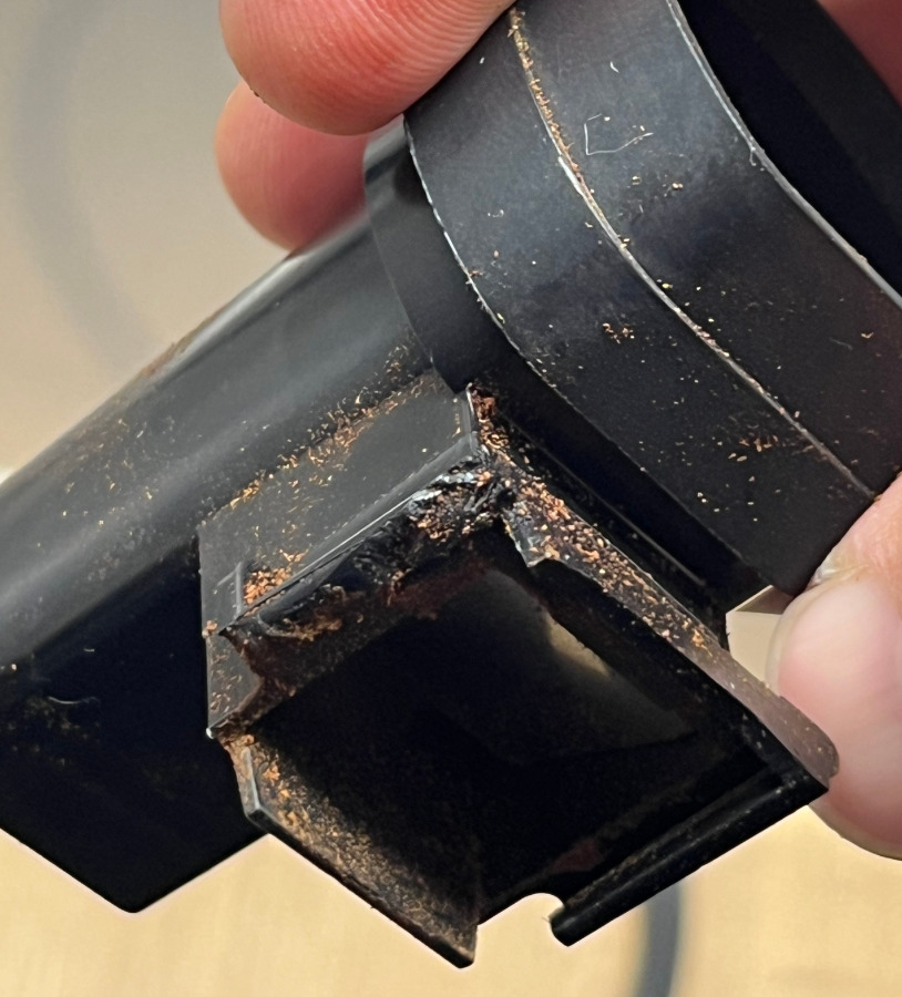

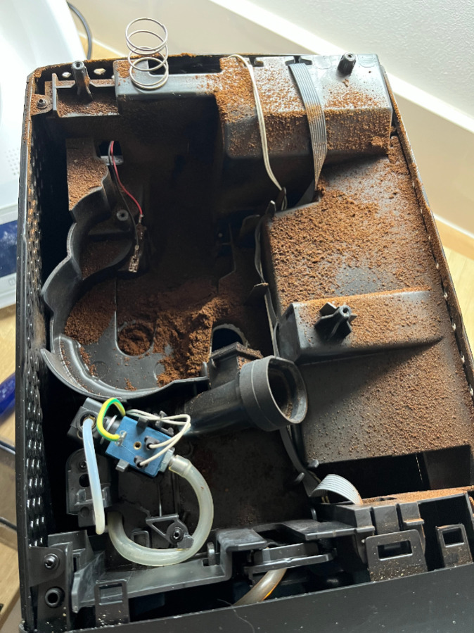

    Beim ersten Mal habe ich auch gesehen, dass der Stutzen des Mahlwerks gebrochen ist. Der Innenraum war voll mit Pulver! Siehe Fotos 2 und 3. Gibt es den Stutzen als einzelnes Ersatzteil? Hat das evtl. auch mit dem Fehler zu tun? Pulver geht nicht dahin wo es soll?

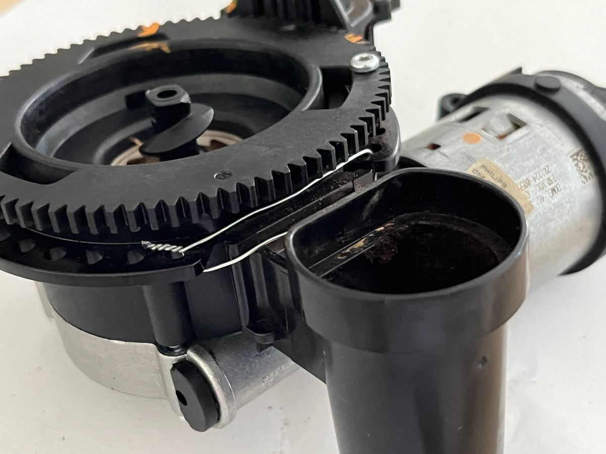

  • Hallo nochmal :1f642:
    Soooo.... nach einem schönen Nachmittag am See habe ich das Ding noch einmal angeguckt. Meine Schlussfolgerung ist, dass es eine Art Kupplung zwischen dem auf Bild 1 gezeigten Zahlrad und dem eigentlichem Mahlwerk gibt. Das Drehmoment an dem zwischen Gleitreibung und Haftreibung der Übergang ist stelle ich durch die "fünfte Schraube" am Mahlwerk ein. Die ist auch auf Bild 1 recht zu sehen (neben den vier losen Schrauben). Es ist nicht ganz einfach diese Schraube anzuziehen. Ich habe mit einer Rohrzange das obere Ende der Schnecke auf der gegenüberliegenden Seite das Mahlwerk festgehalten und einen mehrfach gefalteten Gefrierbeutel zwischen das Kunststoffteil und die Zange gelegt. Vielleicht kann man irgendwie auch mit einem Schraubendreher halten aber ich habe keinen Greifpunkt dafür gefunden. Das abgebrochene Plastikteil konnte ich schlecht wieder befestigen und wollte nicht auf Ersatzteile warten. Falls es den Stutzen einzeln gibt, dann müsste man wohl auch das große Zahnrad am Mahlwerk lösen um den Stutzen aufzuschieben. Also habe ich eine Bastellösung gemacht mit einem Draht.
    Ich poste gleich noch Fotos, falls jemand später ein ähnliches Problem hat.
    Schöne Grüße
  • Hier das versprochene Bild---in der Mitte des Mahlwerks sieht man hier die Spitze der Schnecke, die ich mit der Rohrzange festgehalten habe. Unter dem Zahnrad sieht man den Draht, der das abgebrochene Teil (für eine Zeit) hoffentlich hält.
