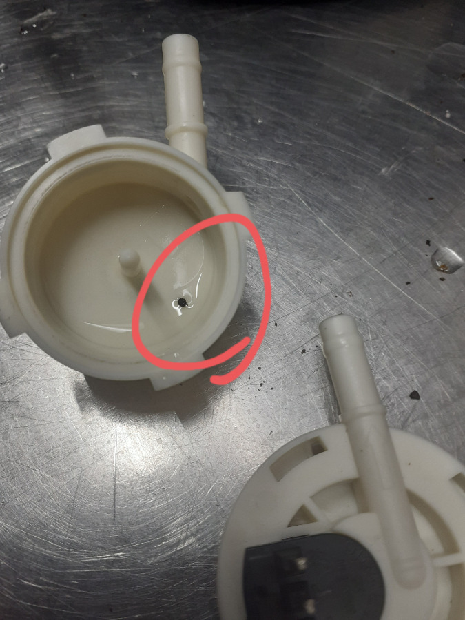

    habe ein altbekanntes Problem mit einer Dinamica 350.55 EX -4 . Krieg die Malzeit nicht hin . Sind ca. 5 Sekunden . Pad ist 5 mm dick . Leerläufe und andere Optionen schon versucht .
    Nichts zu machen . Ich habe Softwaremässig keine Ahnung deshalb die Frage ,ob mir in diesem Bezug jemand helfen könnte . Möglicherweise krieg ich das billiger hin als eine neue LP zu kaufen . Die Platine hat übrigens die Nummer 5213229902-4

  • Was die Lösung war ? Ganz ehrlich , ich weiss es nicht . Nachdem ich an die 20 Leermahlungen durchgeführt habe , alle Schalter geprüft, die Reedplatine getauscht und auch auf Werkseinstellung gesetzt habe war ich erstmal mit meinem Latein am Ende . Beim letzten Startversuch ist mir dann aufgefallen , daß der Fortschrittbalken für die erste Spülung sehr langsam weiterlief , die Tasse aber merkwürdigerweise viel zu voll war .Deshalb hab ich mir das Flowmeter noch vorgenommen . Tatsächlich war im kleinen Loch ein schwarzer Partikel , den ich entfernt habe . Ich hab für den Besitzer der Maschine ein Foto gemacht und häng es hier an . Seitdem mahlt die Maschine länger und die Pucks sind wieder 15 mm dick . Eigentlich hat das Flowmeter nichts mit der Mahldauer zu tun , oder ?
    Ich habe deshalb darauf verzichtet einen Beitrag zur Lösung des Problems zu schreiben , da ich es für nicht möglich hielt daß das Flowmeter die Ursache für die kurze Mahlzeit. Alles in Allem , keine Ahnung was der eigentliche Fehler war, aber es funktioniert wieder alles . :1f44d:
