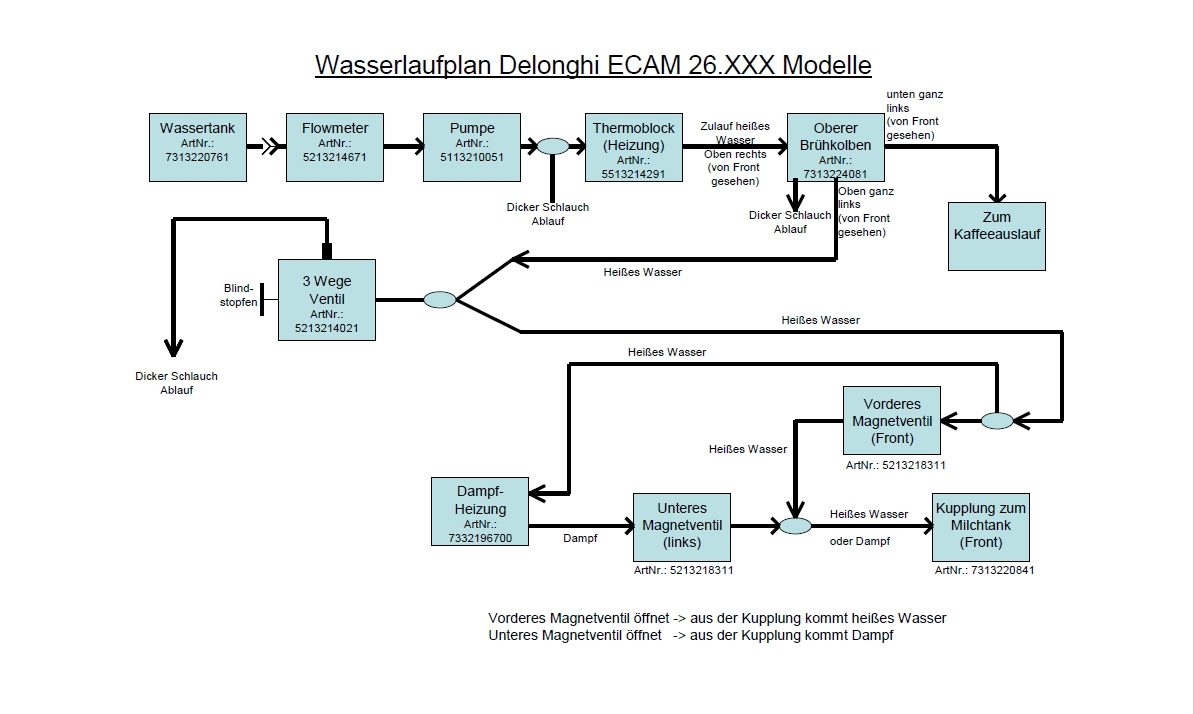

    @Donaurieser: Jetzt weiß ich was du mit dem schwarzen Silikonschlauch der am oberen Anschluss des Ventils aufgesteckt ist meinst.
    Ja, aus dem kommt jede Menge Wasser.
    Heißt das jetzt, dass im weiterem Wasserkreislauf hinter dem obern Solenoidventil was dicht ist ?
  • Tja es ist die Frage , ob die große Menge Wasser kontinuierlich während des Bezugs aus dem Schlauch kommt , oder wegen einer Verstopfung (Überdruck ) erst beim Entspannen des Entlüftungsventils . Bei Ersterem stimmt was mit deinem Ventil nicht .War das gewechselte 3- Wege Ventil neu oder gebraucht ?
    Ich würde mir den oberen Brühkolben auch mal zur Brust nehmen.
