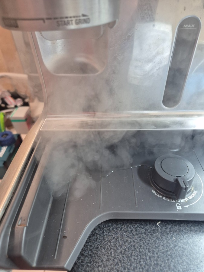

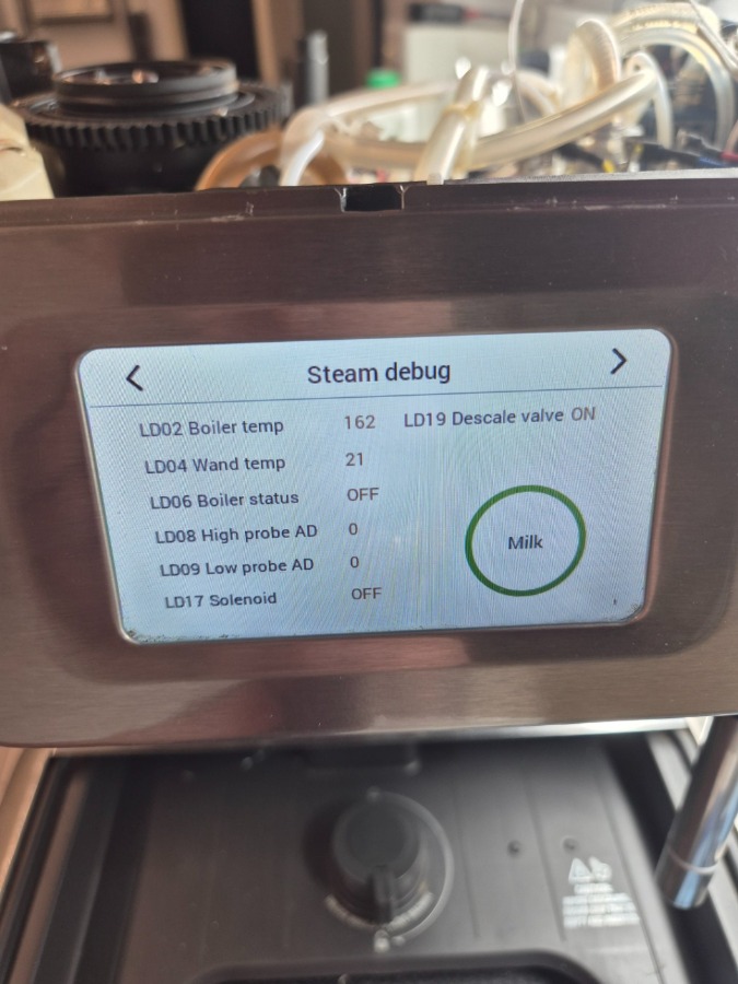

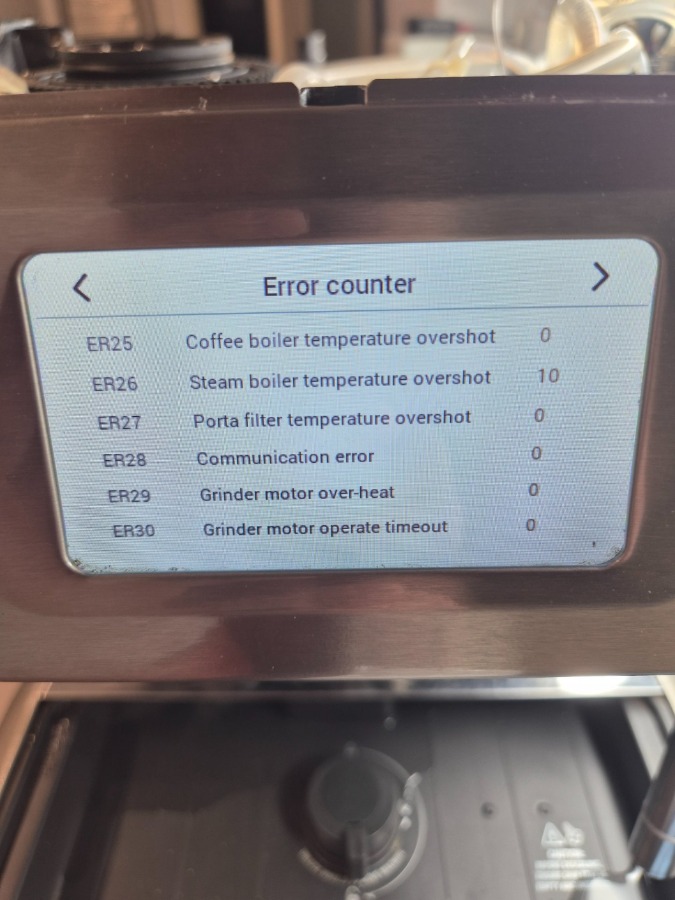

    Leider bin ich mit meinem Latein am Ende und hoffe auf einen hilfreichen Tipp von euch. Unsere Sage Oracle Touch hatte mehrere Probleme und ich habe sie mit vielen Anleitungen versucht zu reparieren. Über das grauenhafte, teils verrosteste, Innenleben, müssen wir nicht diskutieren - ich war schockiert!
    Ich habe alle O-Ringe getauscht und danach weiter geforscht. Problem sieht wie folgt aus:
    Sie heizt auf und der Dampfboiler überhitzt, somit kommt irgendwann aus der Tropfschale Dampf. Also habe ich die 3 Dampfsonden und den NTC für den Dampfkessel bei Windhorn bestellt und getauscht. Soweit so gut, Fehler ER26 - steam boiler temperature overshot besteht weiterhin hat jemand noch eine Idee? Was mich auch wundert, dass Ld04 wand temp so niedrig ist, aber vielleicht ist das plausibel. Die LD02 Boiler temp müsste meiner Meinung nach, bei 130 aufhören...
    7 Jahre ist zwar immerhin nicht knapp nach 2 Jahren, aber immer noch eine kurze Lebensdauer für so ein teures Gerät...
    Danke für Ideen und eure Zeit
