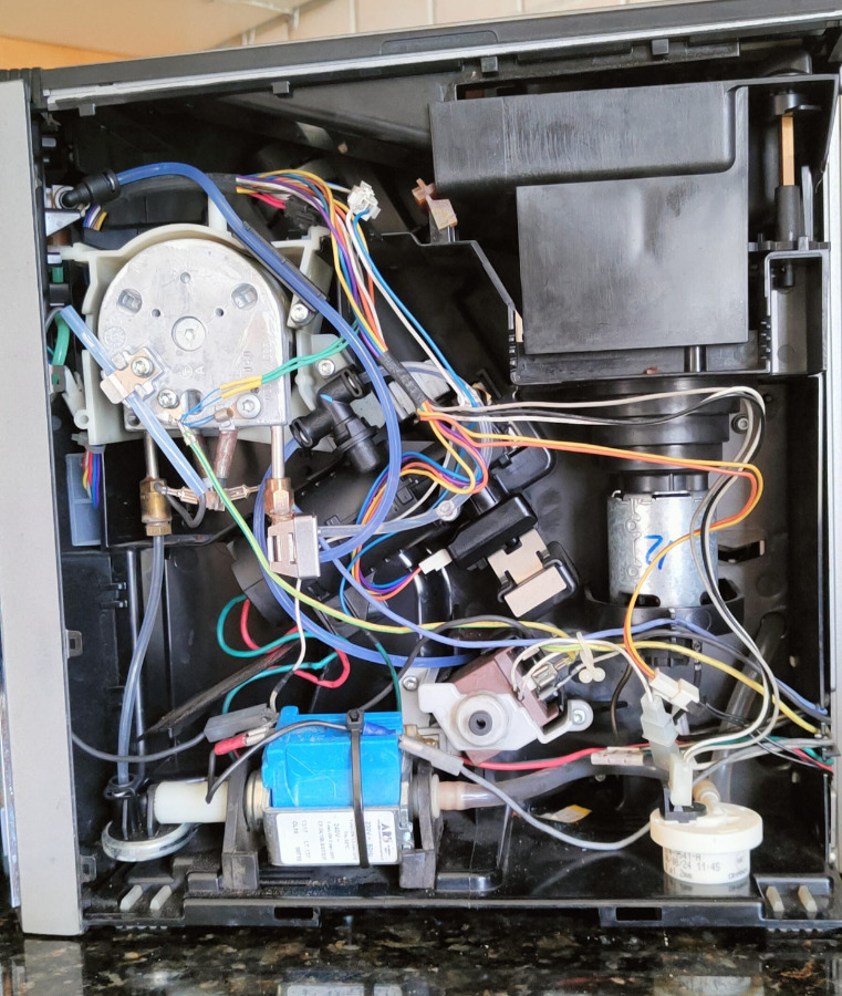

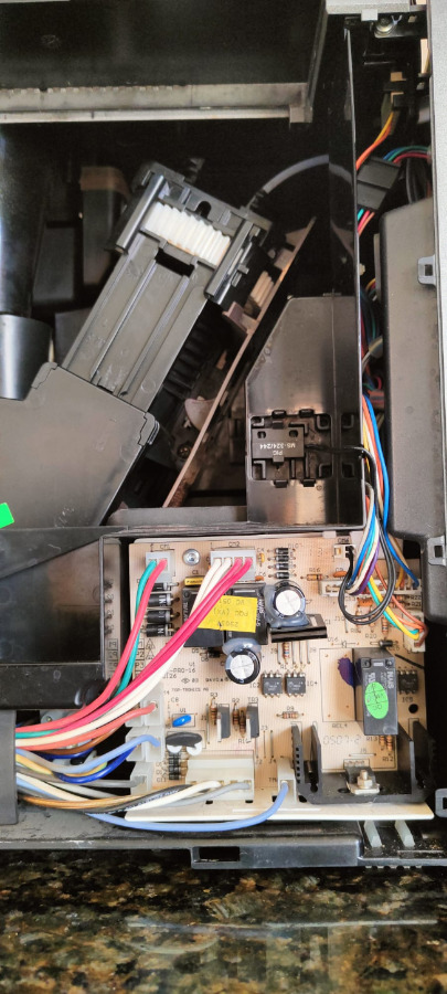

Die Bilder der Maschine stelle ich mal rein, denn ich habe zum Beispiel
"das Glasröhrchen mit dem Reed-Kontakt" gesucht, das in einem Post von
blacksheep beschrieben wurde. Das konnte ich aber nicht finden.
