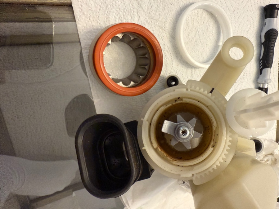

Das Mahlwerk scheint nicht einzurasten, nachdem ich es so zusammenbaue, wie ich denke, erkennt man nicht, dass das Mahlwerk feiner bzw. grober wird. Als ob man den Regler quasi umsonst bewegt
Problem beim Mahlwerk zusammenbauen Delonghi Perfecta Evo

Den weissen Ring zuerst montieren . Schmale und breite Rasten beachten . Dann Mahlwerk an an der Justiervorrichtung nach links verstellen ( Vorsicht nicht zu weit , sonst kommt dir eine kleine Kugel entgegen . Die ist für die Rasterung zuständig). Mahlring einsetzen und Justiervorrichtung wieder in Grundstellung bringen
