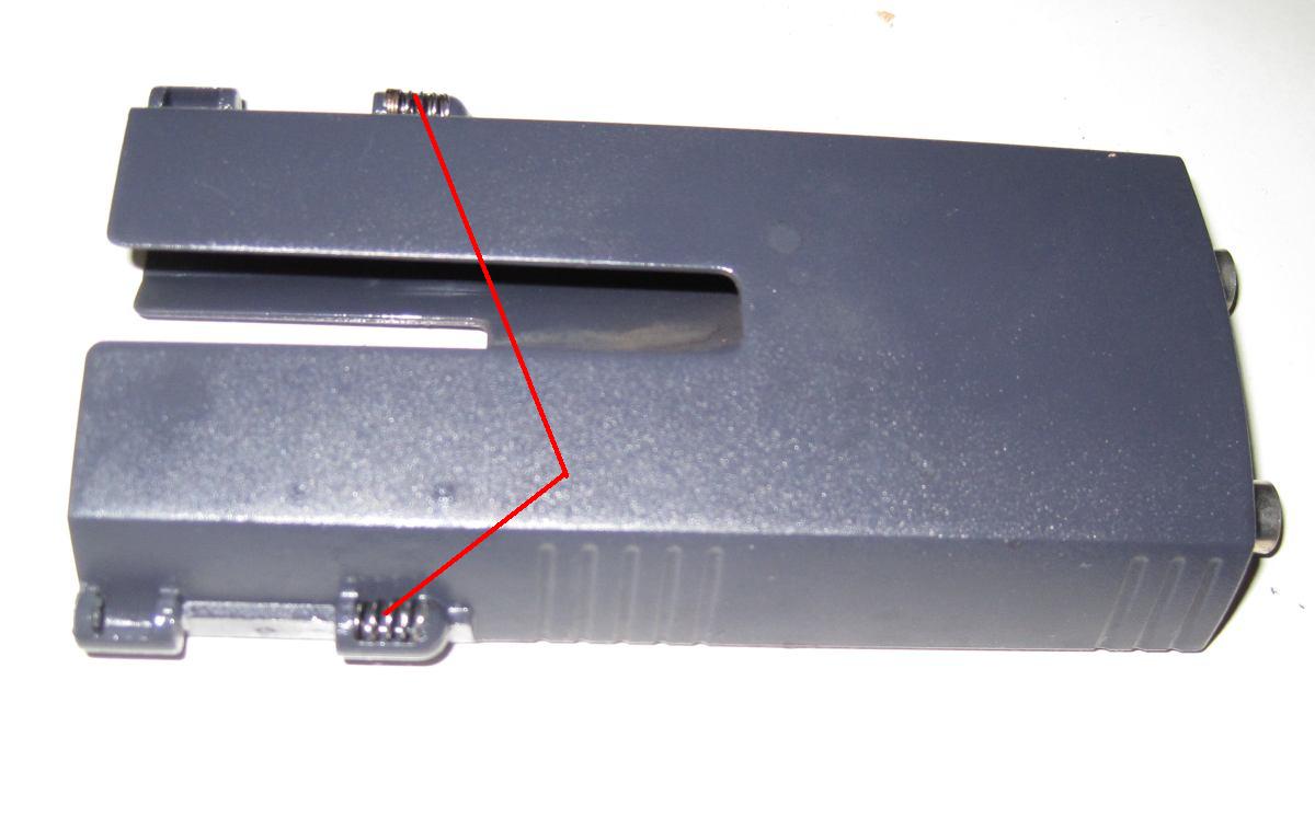

    Hallo Forum,
    ich bin mal wieder am KVA schrauben und komme ohne euch nicht weiter :2639:
    ich habe (u.a) den Kaffeeauslauf einer SOLIS Palazzo (Typ 520) gereinigt.
    dieser ist ja eigentlich höhenverstellbar für große und kleine Tassen.
    ist er immer noch, nur bleibt der Auslauf nicht oben... rutscht gleich wieder herunter.
    ich versuchte es mit etwas Siliconfett - nun kommt er langsamer herunter... ist also keine Lösung.
    ich habe schon die Umgebung der Maschine abgesucht ob da irgendwelche Federn weggesprungen sind - Fehlanzeige.
    Falschherum montieren kann man da auch nichts...
    Weiß vielleicht jemand von euch, wie der Schieber da "oben" halten soll ?
    ich habe mir schon die Finger wund "gegoogelt" aber über diese Solis ist kaum etwas zu finden.
    Sie soll wohl baugleich mit der Saeco Incanto sein ?
    Vielen Dank
    mit freundlichem Gruß
    Torsten

  • Hallo Forum,
    ich hab das Problem nun gelöst.... wie es richtig gehört konnte ich nicht herausfinden.
    (scheint selten zu sein diese Palazzo)
    ich habe schlicht eine Kugelschreiberfeder in 4 Teile zerschnitten und 2 der Stücke in die Führungsnasen des Kaffeeauslaufs gesteckt.
    je ein Tröpfchen Siliconfett dazu... nun läßt es sich per Hand gut bewegen (schabt nicht) und ist dennoch ausreichend fest.
