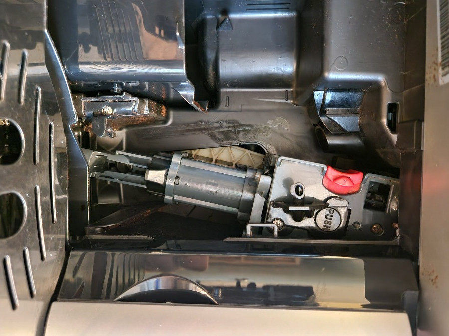

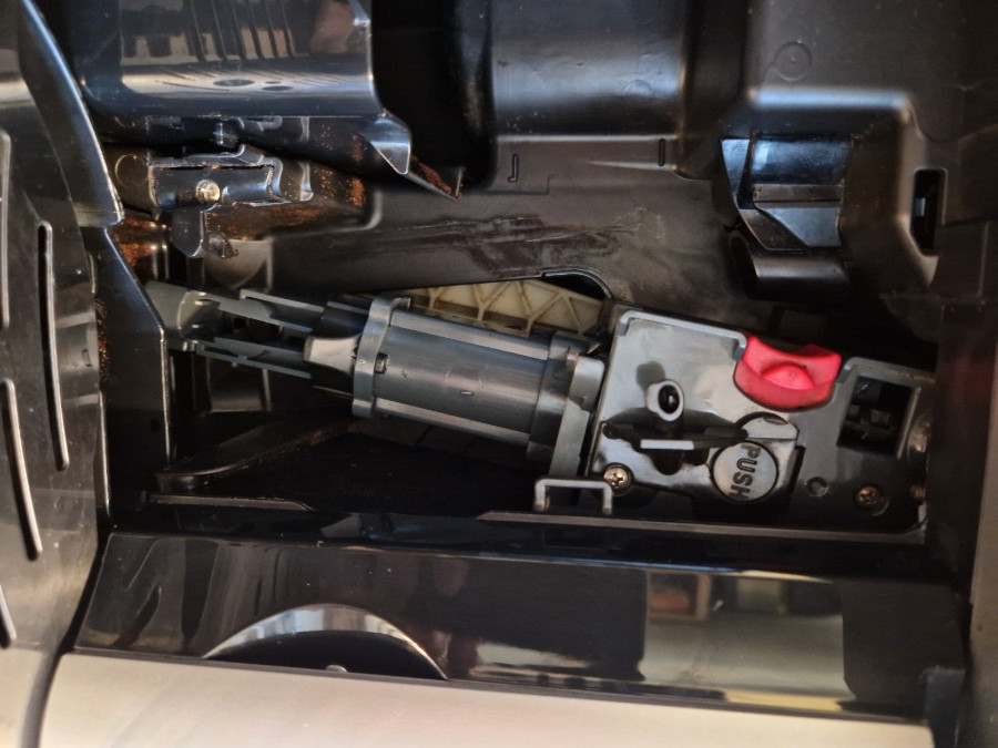

    Nach einer Woche Urlaub machte die Maschine (DeLonghi Magnifica ESAM3200 S) lautes "knacksen" beim Verfahren der Brühgruppe.
    Habe die Brühgruppe zerlegt, gereinigt und ein Reset durchgeführt. Jetzt habe ich das Problem, dass die Brühgruppe falsch positioniert.
    Das gemahlene Kaffeepulver wird nicht in die Brühgruppe geschüttet, da die BG zu weit oben positioniert wird. Es kommt nur klares Wasser => das ganze Kaffeepulver fällt daneben.
    Wie hast du das festgestellt, hast du die Tür offen gehabt?
  • Könnte der Reedsensor sein am Antrieb , oder ein Kabelbruch.
    Gruß Peter :1f920:

    1. In folgende Position fährt die BG nach dem Start und bleibt auch während des Mahlvorgangs in dieser Position. Bei Kabelbruch würde es eine Störung des Ablaufs geben.
    Woher weißt du das ?
    Gruß Peter :1f920:
