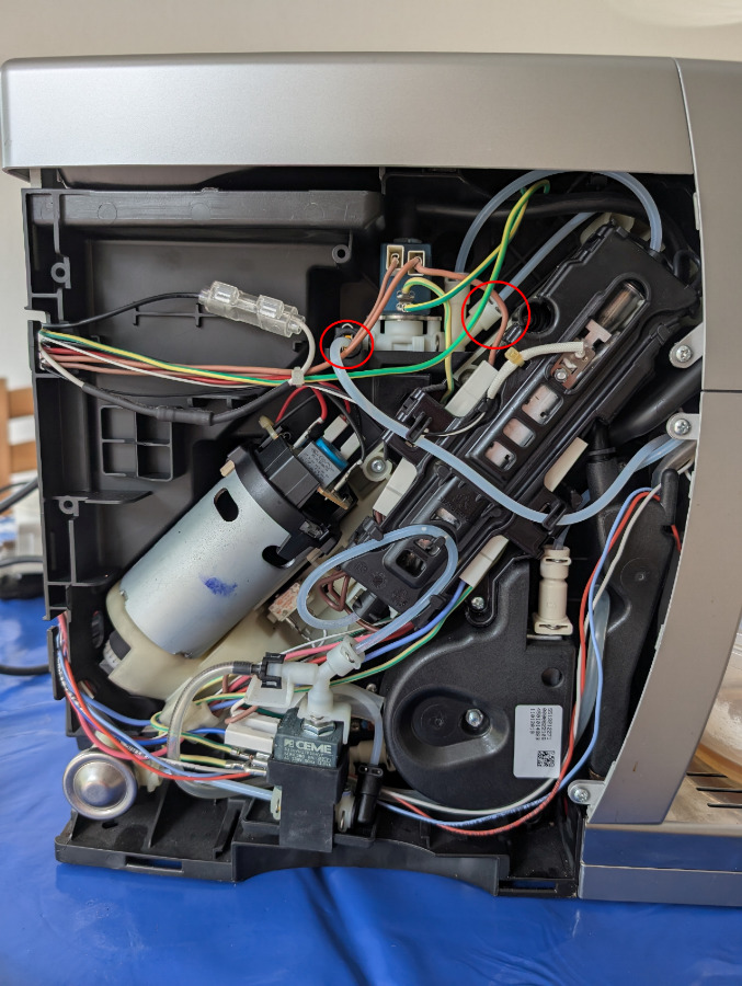

    ich habe eine DeLonghi ECAM 350.75.S, die mir seit längerem Probleme mit der Ausgabe von Milch-/ Milchschaum macht. Die Maschine ist 6 Jahre alt.
    Problem:
    Wenn ich ein Getränk mit Milchschaum wähle wird nur heißer Dampf ausgegeben. Der Kaffeebezug funktioniert einwandfrei.
    Bisherige Maßnahmen
    • Austausch der Milchkupplung
    • Widerstand EV2 gemessen: 2,21 Ohm
    • Am EV2 an den markiertenStellen die Schläuche gelöst. In beiden Fällen kommt dort Dampf raus. Eigentlich klar, weil der Wasserdampf von EV2 ja zur Milchkupplung geleitet wird.
    • Den Aufsatz des Milchtanks auseinander genommen (untere Schraube gelöst) und gereinigt. Da war keine Verschmutzung. Muss der Drehregler einen Dichtungsring haben?
    • Entkalkungsprogramm
    Könnt Ihr mir einen Tip geben, was ich noch ausprobieren könnte. Nach meinem Verständnis arbeitet die Maschine einwandfrei, weil heißer Dampf bis zur Milchkupplung transportiert wird, was ja die Voraussetzung für das Ansaugen der Milch ist, oder. Beim Abnehmen der Schläuche am EV2 kam jede Menge heißer Dampf raus, so dass ich schnell abbrechen musste. Ob das genügend Dampf ist weiß ich nicht.
      238,21 kB, 677×900, 34 mal angesehen
  • Liege ich richtig mit meiner Einschätzung, dass, wenn EV2 Dampf in die Milchkupplung weiterleitet und dieser Dampf am Milchausgaberohr des Milchbehälters austritt, irgendetwas am Deckel des Milchbehälters nicht richtig ist?
    Hat der Drehregler vielleicht eine Dichtung, die bei mir nicht drin ist?
    Kann ich die Funktion des Milchschäumers testen?

  • Hallo, das kann auch an einem verschlissenen Milchbehälter, bzw. dem Deckel, liegen.
    Was anderes kann es eigentlich nicht sein wenn Dampf kommt, aber kein Milchschaum gemacht wird.
    Kaffee beziehen geht ohne Probleme? Eventuell ist die Pumpe auch altersschwach, je nach Anzahl der Bezüge.

    Kaffeebezug geht völlig normal. Dann werde ich jetzt mal einen neuen Milchbehälter ordern. Sobald der da ist melde ich mich noch mal.
