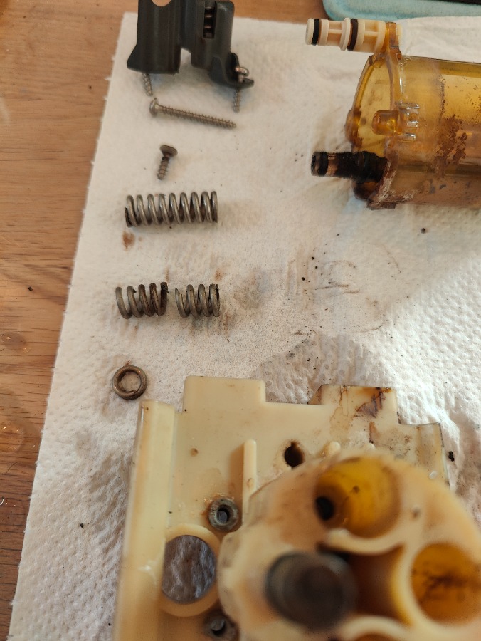

    Ich habe den brühkolben nun zerlegt und wollte die neuen dichtungsringe aufziehen einer ist auch hin.
    Dabei kam aus dem Brühkolben eine der Federn nur in Teilen. Wo bekomme ich die jetzt her? Bei ebay verkauft einer eine einzelne gebraucht aber es muss die doch auch als Ersatzteil geben?

    So, federn sind getauscht, und sie geht deutlich besser.
    Hat auch echt Spaß gemacht.
    Kaffeesatzbehälter ist knochentrocken und oben kommt nirgendwo mehr wasser raus.

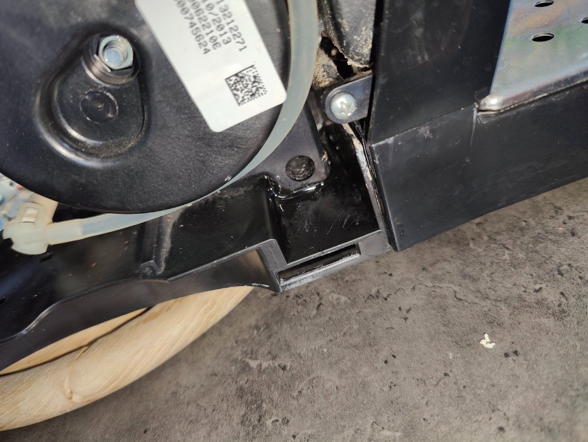

    Das nächste problem ist allerdings jetzt unten links.
    Nach ner Weile steht wasser unter der Maschine.
    Ganz unten in der Ecke unter dem Heizblocksammelt sich nach ner weile immer mehr Wasser. Natürlich ist auch alles verkalkt oben an dem Dampferzeuger.
    Ausdehnungsgefäß ausbauen und reinigen nehme ich an(?)
