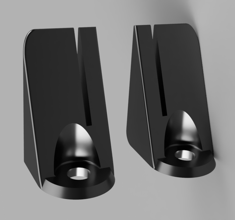

    in letzter Zeit habe ich ein paar Teile für WMF Maschinen gedruckt, die vielleicht auch für andere interessant sind.

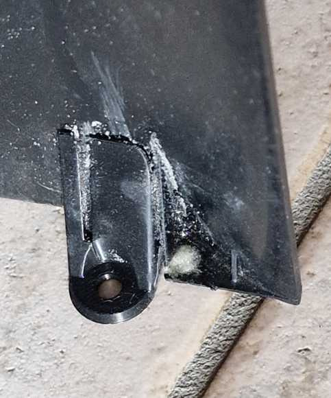

    Für die WMF800 habe ich einen Ersatz für die Laschen gemacht, mit denen die Verkleidung am Boden verschraubt ist.
    Zum Einbau werden die horizontalen Teile der alten Lasche herausgeschnitten, so daß nur die senkrechten Versteifungen stehen bleiben. Dann werden die 3D Teile mit Sekundenkleber eingeklebt. Das sieht dann so aus (kann man sauberer verkleben, bleibt bei uns aber in der Familie und war mir daher egal.)
    Die STL Dateien und das Bambulab Projekt sind angehängt.
    Viel Spaß beim Drucken!

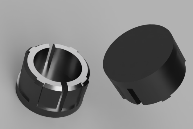

  • Hier die Abdeckungen für die Schrauben bei der WMF1000, da ich nicht gefunden habe, wo man diese kaufen kann. Diese sind oben flach. Wenn ich mal wieder eine 1000er in die Hände bekomme, werde ich auch noch eine Version mit den originalen "Furchen" erstellen. Blieb aber in der Familie, daher war es mir egal und einfacher zu drucken.
    Im Anhang wieder STLs und Bambulab Projekt.
