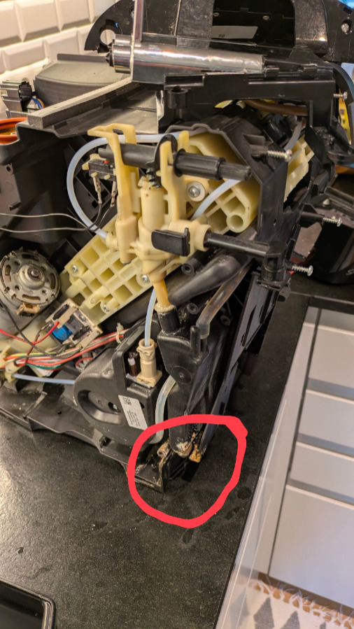

    Hallo liebes Forum,
    ich selbst bin zwar kein Kaffee-Trinker, meine Frau dafür umso mehr :1f642:
    Jetzt versuche ich, unseren Kaffeevollautomaten zu reparieren, da ich es schade fände, die Maschine einfach wegzuwerfen.
    Folgendes Problem kam schleichend bei unserer DeLonghi Magnifica S (ECAM 21.116.B).
    Beim Durchspülen nach dem Einschalten der Maschine kommt das Wasser nicht aus dem regulären Auslauf, sondern läuft direkt in die Abtropfschale.

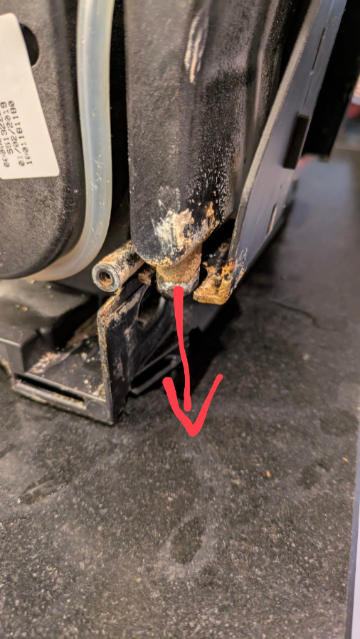

    Das Wasser ist heiß und kommt aus einer Öffnung vorne unten links oberhalb der kleinen roten Tropfschale. Hoffentlich ist das auf den Bildern zu erkennen.
    Auch der Kaffee kommt nicht am Auslauf / in der Tasse an. Die Bohnen werden gemahlen, das Wasser wird erhitzt, aber es kommt kein Kaffee raus. Anfangs kam noch jeder zweite Kaffee normal raus. Mittlerweile kommt er gar nicht mehr.
    Was habe ich bereits gemacht?
    - Alle Hochdruck-Schläuche auf Verstopfung / Verkalkung geprüft. Die Schläuche sind frei.
    - Den Brühkopf habe ich ausgebaut, komplett zerlegt und gereinigt. Allerdings habe ich die Dichtungen noch nicht getauscht. Die haben eigentlich noch ganz gut ausgeschaut.
    Ich kann leider nicht ausmachen, wo die Undichtigkeit / der Fehler im System ist.
    Hat jemand hier eine Idee, wo die Undichtigkeit / der Fehler sein könnte?
    Ich habe bereits einige Videos angeschaut und folgende Fehlerquellen ausgemacht:
    - Brühkopf. Dieser ist allerdings wie bereits geschrieben gereinigt. Kann es trotzdem am Brühkopf liegen?
    - Pumpe. In manchen Fällen hat es mit einer neuen Pumpe wieder funktioniert.
    - Ein Magnetventil? Wie kann ich prüfen, ob es am Magnetventil liegt?
    - Sonstiges?
    Ich würde ungern auf Verdacht alles tauschen.
    Gibt es sonstige Ideen?
    Ich hoffe, ich konnte das Problem einigermaßen gut beschreiben. ????
    Vielen Dank schon mal und liebe Grüße
    Stephan

    Hallo, bei der Maschine ohne Magnetventile kann es nur am oberen Brühkolben liegen.

    Hallo Peter,
    natürlich gibt es auch ECAMs mit bis zu 3 Magnetventilen. Sobald die einen Milchbehölter haben, sind auch welche vorhanden.
    Die einfachen ECAM, wie die hier genannte, haben da nichts. Sind vergleichbar mit einer 3000er Esam.
    Der obere Brühkolben ist schon anfälliger als bei den ESAMs. Dafür ist der berühmt berüchtigte schwarze Schlauch bei den ESAM bei den ECAM wesentlich seltener ein Problem.

    Hallo Heini-22,
    danke für deine schnelle Antwort.
    Dann fallen die nicht vorhandenen Magnetventile ja schon mal raus :)
    Dann würde ich im ersten Ansatz einen neuen Dichtungssatz besorgen und den Brühkolben und die Brüheinheit neu abdichten.
    Gibt es weitere Meinungen?
    Ich melde mich wieder.
  • Kaffee-Stephan
    3
    • 6. August 2025 um 09:03
    hier noch eine kurze Rückmeldung.
    Ich habe dem oberen Brühkolben neue Dichtungen spendiert. Jetzt läuft der Kaffee wieder. :1f44d:
    Vielen Danke für die schnelle Hilfe!
    Grüße
    Stephan
