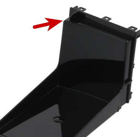

    Im Netz wird oft empfohlen, die Kontakte der Restwasserschale zu reinigen und zu trocknen. Allerdings hat die Restwasser-
    schale meines Modells keine Kontakte.
