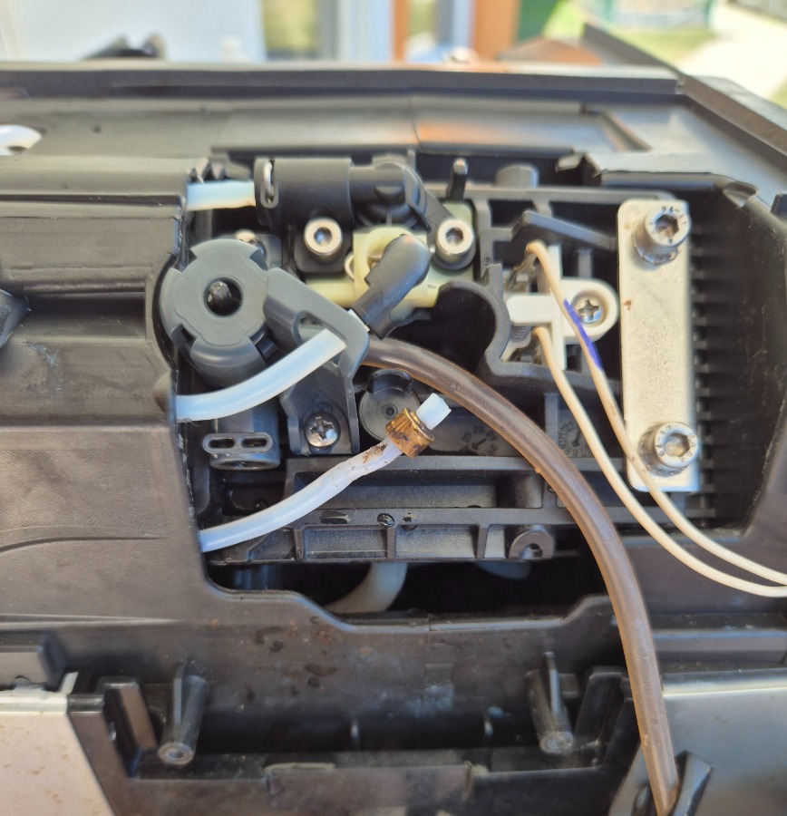

  • Hallo
    Ja die Pumpe wird leiser
    Was mir noch aufgefallen ist, die im angehängten Foto ersichtliche Druckschlauch könnte die Ursache sein
    Hier kommt kein Tropfen Wasser durch, auch nicht in die umgekehrte Richtung wenn ich es mit einer Spritze reindrücke.
    Wo führt der Schlauch genau hin?
    Ich sehe nur dieses Ende, vielleicht kann es mir wer sagen bevor ich weiter zerlege ...

  • Hallo
  • Wenn die Brüheinheit entnommen ist, darf kein Widerstand mehr zwischen der Andockdichtung der Brüheinheit im Schlitten und dem Anschluss oben am Brühkolben mehr sein.
    Der Fehler mit den plattgedrückten PTFE-Druckschläuche entsteht, wenn man versucht mit einer Spitzzange mit großer Kraft den Druckschlauch in den Anschluss zu drücken.
    Immer die Dichtung auf den Druckschlauch schieben und diese dann in den Anschluss drücken. Am besten mit einem Schraubenzieher von vorne in den Anschluss.
    Die PTFE-Druckschläuche sind sehr steif. Wenn diese so plattgedrückt sind, dann kann man versuchen sie vorsichtig wieder rund zu drücken.
    Wenn allerdings kein Draht mehr durchgeht, dann wird es schwierig.
    Der Schlitten mit Druckschlauch ist aber wirklich nicht teuer.
    Zum Einbau ist es am besten den oberen Brühkolben nochmals auszubauen.
    Dann kann der neue Schlauch sehr einfach durchgefädelt werden.
