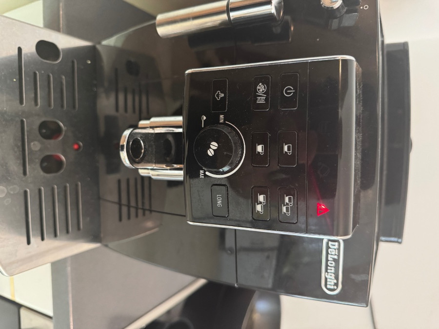

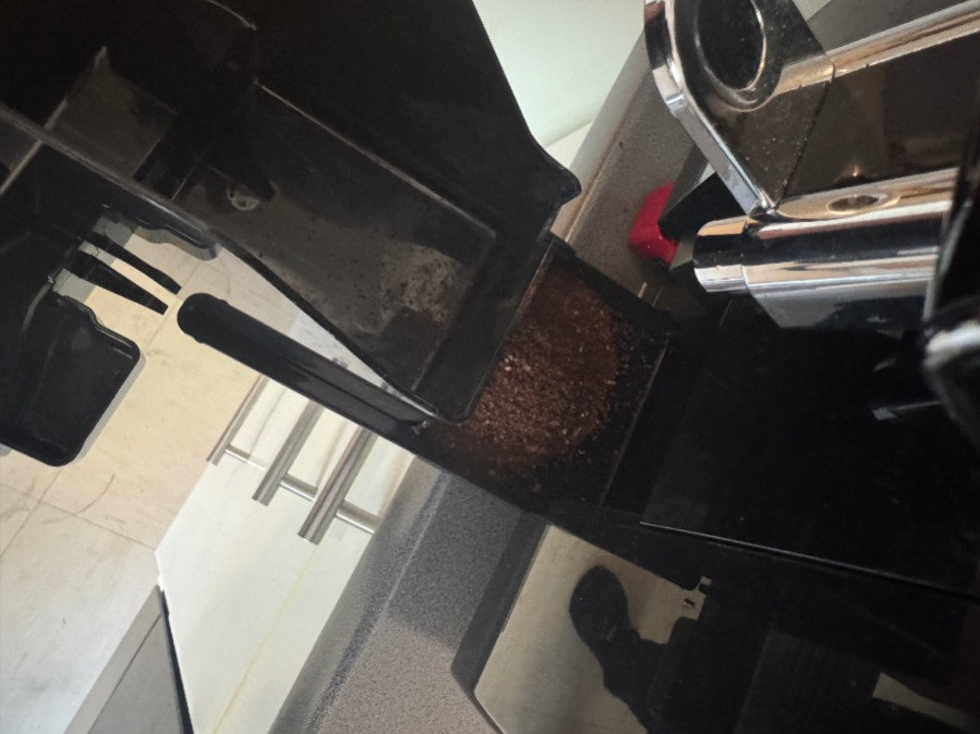

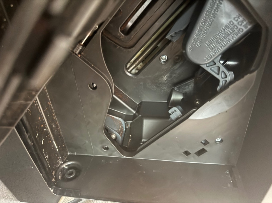

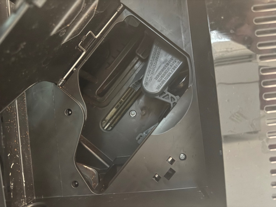

      Ich habe eine Delonghi Kaffeemaschine gebraucht gekauft. Ich wollte nur die Temperatur einstellen und habe die Taste (großer Kaffee einzeln, Mitte oben) gedrückt gehalten und seit dem steht die Brühgruppe sehr weit oben, sodass man sie nicht entnehmen kann. Zudem leuchtet seitdem auch das Warndreieck. Und wenn ich einen Kaffee mache, wird der Kaffee nur gemahlen und landet hinter dem Behälter. Siehe Bilder! Danach passiert nichts mehr. Und man kann die Kaffeemaschine nicht mehr mit dem Knopf ausschalten, denn dann leuchtet das Warndreieck wieder. Ich habe die linke Abdeckung bereits abmontiert und den Motor gedreht, sodass die Brühgruppe runterfährt, habe ich auch geschafft und die gereinigt und dann wieder eingesetzt. Hat leider nicht geholfen, die Brühgruppe hat sich wieder nach oben verschoben.
      Die Firma Delonghi würde die Maschine nur kostenpflichtig reparieren, da die etwas über 2 Jahre alt ist. Vielleicht kann ich mir das Sparen und der ein oder andere weiß wo das Problem liegt.
      Ich bedanke mich im Voraus!
      Würde mich sehr über eine Hilfe freuen.

    • Den Ablauf den Sie beschrieben haben, hat die Maschine vorher auch gemacht. Also ganz normal aber als ich den mittleren Knopf lange gedrückt habe ist die Leuchte mit dem Warndreieck an gegangen und seit dem kann man keinen Kaffee machen. Wie gesagt nach dem einschalten lässt die Maschine Wasser ab und das war’s. Wenn ich dann einen Kaffee mache dann mahlt die Maschine den Kaffee und der landet hinter den Behälter. Die Maschine macht dann nichts mehr.
