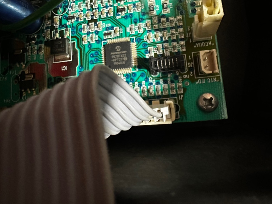

    Hallo zusammen, ich verfolge dieses Forum schon länger und habe nach Themen gesucht, die für meine Situation relevant sein könnten, aber nichts gefunden. Beim Cappuccino-Zubereiten schäumt meine DeLonghi Perfecta ESAM 5500 Kaffeemaschine nicht nur nicht auf, sondern die Milch kommt auch mit einer sehr hohen Temperatur heraus. Ich hatte zuvor den Temperatursensor und den Thermoblock ausgetauscht, und danach funktionierte sie wieder. Jetzt, nach einigen Monaten, in denen ich wieder versucht habe, Cappuccino zuzubereiten, habe ich dieses Problem.
    Vielen Dank an alle, die helfen können.

  • Wurden beide Sensoren, also am Thermoblock oben auf dem oberen Brühkolben und an der hufeisenförmigen Dampfheizung gemessen und die gleichen Werte ermittelt?
    Ich würde normalerweise spontan auf den Milchaufschäumer als Ursache tippen, wenn dieser bereits 9 Jahre alt ist.
    Einen solchen fast neuen hätte ich sogar noch hier liegen.
    Mich irritiert aber der viele Dampf, das könnte auch auf einen zu geringen Durchfluss durch eine verschlissene Schwingkolbenpumpendichtung hindeuten.
    Um die Pumpe als Ursache auszuschließen eventuell diese zuerst überholen.
    Such mal nach Wartungsset Ulka EP5.

  • Ich spreche leider kein Italienisch und habe mir das im Internet übersetzen lassen, deshalb hoffe ich, ich habe die Frage richtig verstanden.
    IFD = Heizung für Dampf :
    NTC-Temperatursensor --> Konnektor J6
    Heizung --> Konnektor F5 (IFD)
    Thermo = Heizung für Kaffee :
    NTC-Temperatursensor --> Konnektor J5 (NTC Thermo)
    Heizung --> Konnektor F6 (Thermo)
    Bitte überprüfen, ob die Temperatursensoren UND die Heizungen richtig angeschlossen sind!
    Der Temperatursensor muss immer an der zugehörigen Heizung angebaut sein, sonst funktioniert die Temperaturregelung nicht.
    Die Temperatursensoren sind sehr günstig - normalerweise unter 5 EUR.
    Ich würde einen neuen Temperatursensor kaufen und im Zweifel austauschen.
