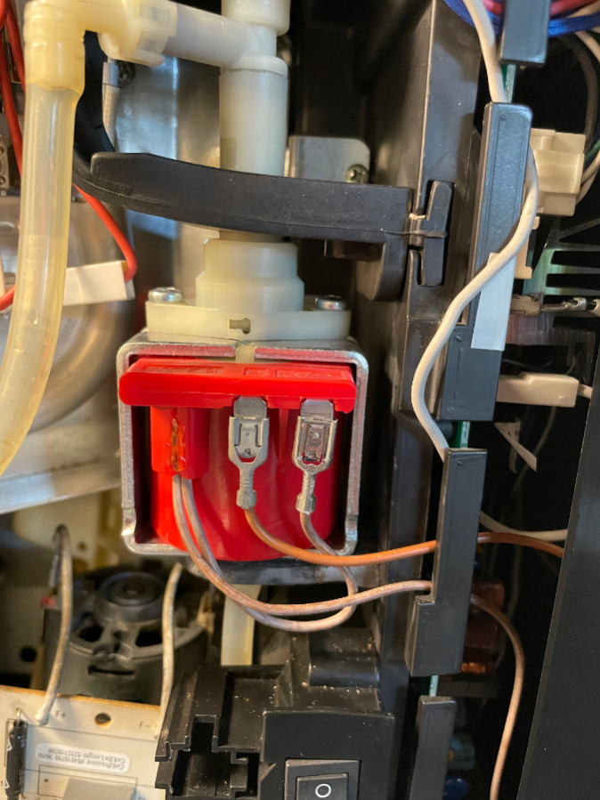

  • Hallo Teka,
    Multimeter hab ich, aber bescheidene Kenntnisse.
    Habe aber derweil am Pumpenanschluß mit Kennzeichnung 230V~ und auf Minus die 230V festgestellt, falls du das meintest.
    Thema Pumpe: Scheint so als wolle sie anlaufen, nur extrem kurz, bis zum Klacken.
    VG
      191,37 kB, 674×899, 47 mal angesehen
  • Das ist jetzt wirklich verzwickt!
    Ein Komponententest könnte jetzt wirklich gut weiterhelfen.
    Wie bereits geschreiben muss die Erstbefüllung durchgeführt werden, da kommt man nicht raus.
    Kannst Du mal ein Video vom genauen Verhalten der Maschine machen und hier einen Link dazu hochladen?
    Kann man orten, wo das Klacken herkommt, nach dem die Maschine den Vorgang abbricht?

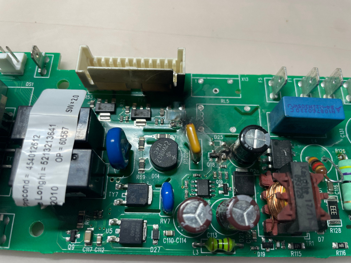

  • Hallo Teka,
    hab herausgesfunden wo das Klacken herkan.
    Wollte das Video machen, und schon isses passiert.
    Es war die Leistungsplatine (siehe Bild), das Klacken kam von den schwarzen Bauteilen mit Aufkleber, bevor der Fi geflogen ist.
    Da es eine Tauschplatine ist, werde ich diese reklamieren, war nur 8 Wochen alt.
    Tja, wer billig repariert :1f616:
    Danke die erstmal für deine Hilfe, werde berichten wie es ausgeht.
      337,93 kB, 1.200×900, 46 mal angesehen
    Dieser Beitrag wurde bereits 1 mal editiert, zuletzt von XGeorge ()
  • Hallo Georg,
    grundsätzlich sind die ESAM Maschinen sehr zuverlässige und langlebige Geräte.
    Da nicht klar ist, wie viele Bezüge die Maschine bereits bereitet hat, ist der Verschleißzustand für mich nicht einschätzbar.
    Bei über längere Zeit schwergängiger Brüheinheit und mangelnder Schmierung ist eine verschlissene Spindelmutter ein häufiger Defekt.
    Der aufgetretene Defekt an der Leistungsplatine könnte auch durch einen defekten Antriebsmotor entstehen.
    Das wäre kein Problem, weil ich davon selbst hier noch drei rumliegen habe.
    Trotzdem kämen mit Leistungsplatine je nach deren Softwarestand sicher ca. 100 EUR Reparaturkosten zusammen.
    Ich persönlich würde ein ESAM eigentlich immer reparieren. :opinion:
    Für die DeLonghi Magnifica Evo Next ist die entscheidende Frage, ob häufiger Bezüge mit Schaum oder Milch erfolgen, also häufiger Dampf produziert wird.
    Wenn dies der Fall ist, dann rate ich EINDRINGLICH von diesen Maschinen ab!!!
    Ich habe in diesem und in anderen Foren in letzter Zeit viele baugleiche Maschinen gesehen, die nach nur zwei bis drei Jahren mit unter 6.000 Bezügen Defekte am oberen Brühkolben hatten.
    Grüße TeKa

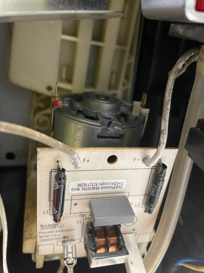

  • Hallo Georg,
    ACHTUNG!!! Bitte unbedingt den Antriebsmotor VOR dem Einbau der neuen Platine auf Windungsschluss prüfen!!!
    Ansonsten ist eventuell auch die neue Platine gleich wieder Schrott!
    Mit dem Multimeter im Widerstandsmessbereich bei abgezogenen Motoranschlüssen den Widerstand messen.
    Dabei den Motor manuell langsam mehrmals durchdrehen.
    Der Widerstandswert sollte immer über 200 Ohm liegen.
    Beim Drehen kann durch die Induktionsspannung kurzfristig ein falscher Wert angezeigt werden.
    Grüße TeKa
  • Hallo Teka,
    danke für den Tip, leider zu spät, hab hier zu spät reingeschaut, sondern die neue Platine reinbaut. :1f62b:
    Fazit: kurz gefahren, dann flog der Fi.
    Weis jetzt nicht obs die Platine überlebt hat !
    Hab den Motor siehe auch Bild rausgemessen,auch ein paar mal gedreht, der hat keine 200 Ohm.
    Zuminderstens den Fehler gefunden. Siehe Bild
    Was müsste ich nun alles investieren ?
    Hauptplatine 100 €
    Motor 30€ ( oder Angebot von dir !) + Sensorplatine 20 € + - Platine Getriebe 20€
    oder gleich die ganze Brühgruppe mit allem für 77€
    Oder erst mal nur den Motor ?
    Wie würdest du vorgehen ?
    Ja ich weis die alten Maschinen sind wahrscheinlich qualitativ besser als die neuen, lohnt sich das noch ?
    Und es nervt.
    VG Georg mit vielen Fragen
      156,39 kB, 674×899, 40 mal angesehen
  • Hallo Georg,
    das ist nach dem ganzen Aufwand wirklich ärgerlich.
    Noch einmal 100 EUR für eine neue Platine würde ich nicht ausgegeben.
    Zunächst sollte festgestellt werden, ob die Platine Schaden genommen hat.
    Die könnte mit einer 100 W Glühbirne als Last an Stelle des Motors getestet werden.

  • Hallo Georg,
    Dein Bild "Platine Getriebe" ist die Entstörplatine für den Antriebsmotor, wenn zwischen dem roten und schwarzen Anschluss keine Kurzschluss zu messen ist, dann brauchst Du diese sicher nicht.
    Auch von Dir Sensorplatine genannte Platine hat sicher mit dem Fehler nichts tun.
