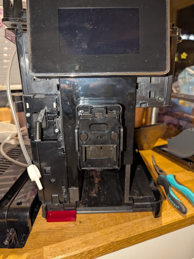

    Wenn die Maschine bereits offen ist, dann mal ein Foto der ganzen linken Seite machen und kennzeichnen, über welchen Schlauch das Wasser während des Brühvorgangs in die Tropfschale läuft.

    @Steini99: Die Front ist bisher noch dran - ich versuch das mal rauszufinden welcher Schlauch in die Tropfschale leitet

    anbei mal das Foto.
    Die Stelle mit dem entsprechenden Schlauch kann ich dir noch nicht sagen, da die Maschine doch eng verbaut ist.
    Ich hoffe das mit der Entkalkerflüssigkeit ist okay, weil ich schon beim Spülen war als er abgebrochen hat. Die Menge hält sich hoffentlich in Grenzen.

  • Das hast Du schon richtig vermutet, es ist eindeutig Schlauch 1. Wenn Du den oben abziehst und einen passenden Schlauch dransteckst, dann musst Du gar nichts weiter abbauen. Kommt aus dem Anschluss von Schlauch 1 ein satter Strahl beim Hochfahren, dann ist es der Kaffeeauslass. Wenn nicht dann ist es der Brühkopf, sofern die Magnetventile schalten und sauber sind.

  • Neuer Abend neue Erkenntnis:
    - Schlauch 1 hab ich am Brühkopf abgezweigt: kein Tropfen Wasser
    - Schlauch 3 fördert zwischen den Ventil Schaltvorgängen eindeutig an den kleinen Blasen zu erkennen Wasser rein
    Was ist denn Schlauch 4? Warum zwei Schläuche in den Brühkopf rein?
    Nach der Aktion ist die Abtropfschale wieder gut voll - vermutlich was ich im Schlauch 3 gesehen hab - irgendwo muss das ja hin.
    Die Brüheinheit selbst kann nicht irgendwie verstopft sein?

  • Das meiste Wasser in der Schale kommt mit Sicherheit durch einem der dicken Silikonschläuche, die von den Magnetventilen kommen.
    Oder über den dicken Silikonschlauch, der unten in der Mitte des oberen Brühkolbens zur Expansionskammer geht.
  • Wofür Schlauch 4 ist, kannst Du selbst an der geöffneten Maschine nachvollziehen. Für mich steht fest, dass im Brühkopf die Ursache zu finden ist, da ja die Wasserförderung in den Brühkopf funktioniert.
    Wenn Du dich nicht traust, dann kauf einen neuen Brühkopf für ECAM (sind alle gleich, nur die Schlauchlängen sind verschieden, was in Deinem Fall keine Rolle spielt, da Deine Schläuche in der Maschine noch in Ordnung sind) bei BND oder Komtra und tausche aus.
